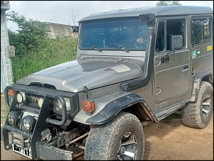

    Por favor alguém já achou a solução pra band passarinheira, isso tem mim causado aborrecimento no asfalto e saídas, fica em tempo de virar , é igual um atacante corre pra fazer o gol e a defesa dá um toque nas pernas dele e ele sai cambaleando, troquei terminais , buchas,ajustou parafuso da caixa, foi trocado os rolamentos do munhão do lado motorista que estavāo gastos e nada, só falta trocar pneus, Band, 93, 5 machas pneus 33

    Sugiro verificar se as hastes e cruzetas do volante de direção até a caixa de direção hidráulica estão gastos ou um tanto desalinhados. É fundamental medir o CASTER nós dois lados. A montadora recomenda 1,5 graus positivos, mas nossos Jipōes podem ir até 2,5 ou 3 graus positivos. Meu ONÇA está com 3 graus. Boa sorte e bons passeios.

    amortecedor do lado motorista estourado, e e os rolamentos do munhão com folga foi trocados e um terminal, coloquei um par de amortecedor ranger 97 turbo gas pronto ficou top. obg pela ajuda

    toyota passarinheira-20210509_074035rrr.jpgtoyota passarinheira-20210509_074035rrr.jpgtoyota passarinheira-20210509_074035rrr.jpgtoyota passarinheira-20210509_074035rrr.jpg
