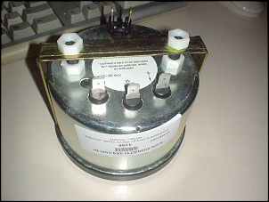

    Pessoal comprei um contagiros da donatti4x4 pra minha band, e conversando com o pessoal da donatti me indicaram que a instalação do contagiro é feita no alternador, porém tirei o original pra adaptar um do vectra 120A (que aliás ficou muito bom)
    Ficam as minhas duvidas:
    1)a instalação é mesmo feita no alternador?
    2)é possivel a instalação nesse alternador do vectra?
    3)estou usando o de vectra e a polia foi feita (construida) não teria problema de o contagiro marcar errado?
    valeu pessoal
    Segue uma fotos do tacometro para a band que comprei no donatti. no final de semana vou ver se o tal alternador tem essa saída "W" e daí posto novidades.
    Miniaturas de Anexos Miniaturas de Anexos Instalando conta-giros em band no alternador.-tach_003_195.jpg   Instalando conta-giros em band no alternador.-tach_001_111.jpg
    Bom matei a charada! é o seguinte: atrás do relogio tem a regulagem dele (logo acima do pino 12Vcc, basta usar um tacometro laser no motor e regular o cronomac para o giro correto.
    Pra o tacometro optico (laser) funcionar basta colar um adesivo reflexivo na polia que se quer medir os RPMS e daí apontar o laser para a trejetoria do adesivo. Depois é só aferir o tacometro diesel. Barbada né??? O difícil mesmo é achar alguém que tenha o dito cujo tacometro a laser.

    Contagiros é uma coisa muito simples, ele conta pulsos gerados. Assim, cada contagiros é regulado para uma determinada faixa de contagem de pulsos.
    Se você usasse motor 14B na sua Band, era só pegar o par de fios instalado na bomba injetora que ele gera pulsos na frequência de 1100Hz para cada 1000 rpm. Só há duas possibilidade de contagiros padrão - VDO - para esse caso, o exato da Toyota, ou um quase exato do caminhão VW (custa metade do preço e tem erro de + 12%)
    No seu caso, procure no catalogo da VDO qual a frequência do contagiros usado no Vectra 120A, verifique se as polias da sua band são exatamente do mesmo tamanho das do Vectra (ou pelo menos na mesma proporção - use o diâmetro para saber isso), e você terá o parâmetro correto para acertar o seu cronomac.
    Eriksom
    é uma pena mas a situação acima não se encaixa no meu caso: alem do motor ser o om314, a contagem do vectra não é feita no alternador (como na maioria dos motores ciclo otto é feita pela bobina), as polias não são do mesmo tamanho e o relogio é regulavel, ou seja é possivel fazer ele apontar 5000rpm quando o motor estiver na lenta.
    Acho que a melhor aposta nesse caso é fazer uma calibração direta com um tacometro digital.
    Alem disso a correia dos 314 são em V (ou A) e quanto mais gasta mais pra dentro da polia ela vai o que na pratica funciona como se a polia estivesse diminuindo de tamanho e logicamente os giros marcados tenderiam a suibr em relação ao giro real. então averiguar o tamanho "pratico" da polia não é uma tarefa tão simples assim para se atingir um valor exato.

    Tudo bem que a contagem seja na bobina, o importante é verificar se o alternador tem gerador de pulsos, e, se tiver, qual é a frequência dele (desculpe a falta de clareza na msg). Se não tiver gerador de pulsos, alguns não tem, então ......
    Quanto ao erro por desgaste de correia pela polia é irrelevante, no máximo 5%. Continua a valer a regra de três para comparar proporções, mas .... desde que tenha gerador de pulsos.
    Realmente, tentei ajudar, mas não sei os detalhes técnicos desse tipo de gerador de autos, pois na minha Camper uso equipamentos linha pesada, de caminhão, e todos tem esses geradores de pulsos. Para seu motor, há alguns alternadores da linha MB excelentes, mas daí tem de gastar $$$$, o que é não é agradavel. De toda forma, RS é onde tem mais caminhoneiro no Brasil (e os melhores nas estradas) deve ser fácil de você descobrir esses geradores por aí.

    Eriksom valeu pela infos! mesmo não tendo solucionado especificamente o meu problema aprendi um monte de coisas e pro pessoal que se encaixa nestas situações citadas vai ser uma mão na roda!
    A boa noticia [é que o alternador tem sim o gerador de pulsos que eles chamam de conector "W".

    hola, les paso un dato importante ferifiquen la conección W, con un tester, antes de conectar el cuenta vueltas, la misma debe de tener con una marcaha media del motor un voltaje proximo a 8 volts en continua y proximo a 16 en alterna verifiquen pues puede tener los 8 en continua y si no teiene los 16 en alterna el aparato se quema lo de la frecuencia y de la diferenci de las poleas lo absorve el regulador del aparato
