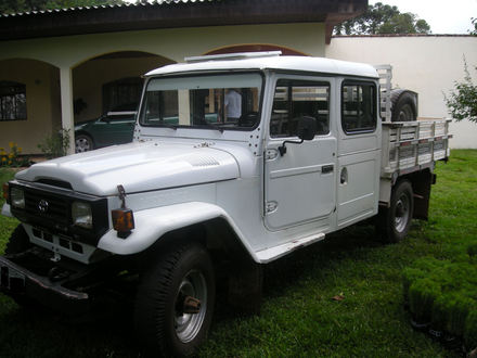

    Tenho em vista uma capota de aço da band pickup cabine dupla, gostaria de saber se serve na toyota jeep curto?

    A cabine da picape CD é cerca de 20cm mais curta que a cabine do jipe curto.
    Band longa 92 (Maria)
    Tem que ver que as bandeirantes antigas eram cerca de 20 cm menores e talvez a capota do CD dê certo nesses modelos!

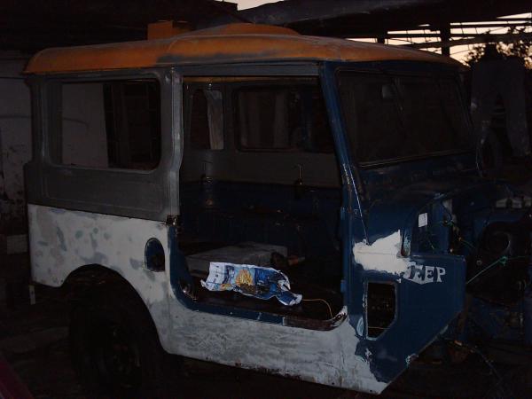

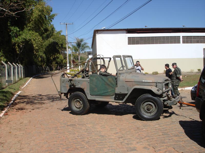

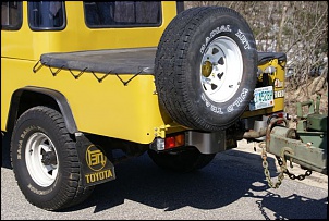

    A medida do jipe antigo é a mesma dos modernos curtos.
    Vejam a foto do amigo Gilberto (advocaciamartins), ele colocou o capota de aço das modernas em uma band antiga de lona. Na assinatura dele tem mais fotos.
    HERCÍLIO NETO (Uncle Stan)
    Sabia que esta foto não me era estranha, rsrsrs
    A medida é a mesma tanto nas antigas como nas novas. Mas a minha, por ser uma 1964, tem um encaixe da capota diferente e tive que fazer uma pequena adaptação. Nada de mais, fiz o adaptador em casa e levei pronto para o funileiro colocar.

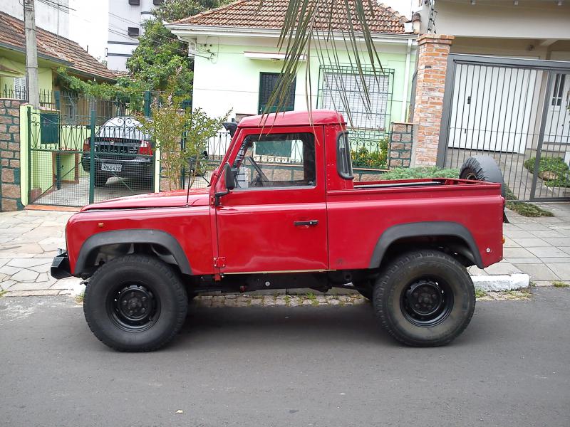

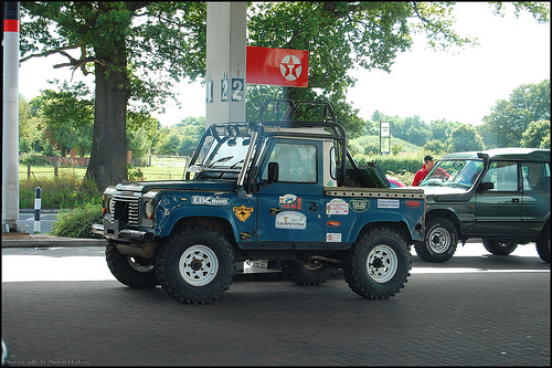

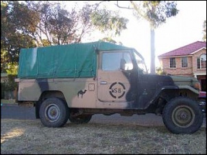

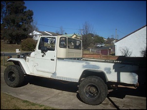

    tenho vontade de meter a capota da pick-up cabine simples no meu jipe curto imagina ia ficar mto louco
    mais ou menos assim essa land é de um cara aqui do forum
    só a azul que não sei de quem é acho que é gringa
    Miniaturas de Anexos Miniaturas de Anexos -dsc00022.jpg   -dsc00021.jpg   -3781805918_86819cae0c.jpg

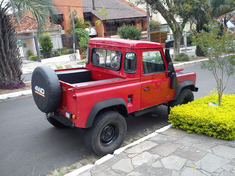

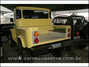

    eu acho que fica bacana fazer isso numa longa...
    Miniaturas de Anexos Miniaturas de Anexos -76500_110123315724794_100001813788736_65200_6784051_n.jpg   -176564c.jpg   -a8_1_b-361x269.jpg   -dsc02603.jpg   -dscn2413.jpg
