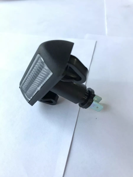

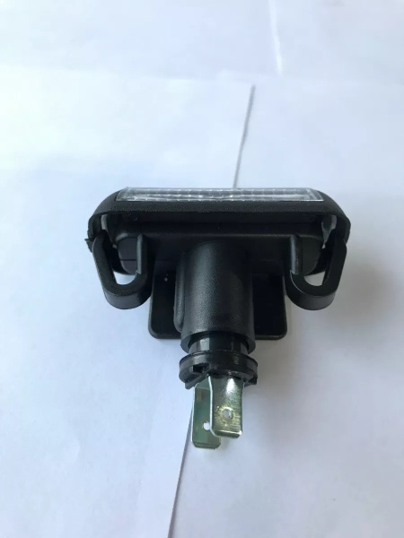

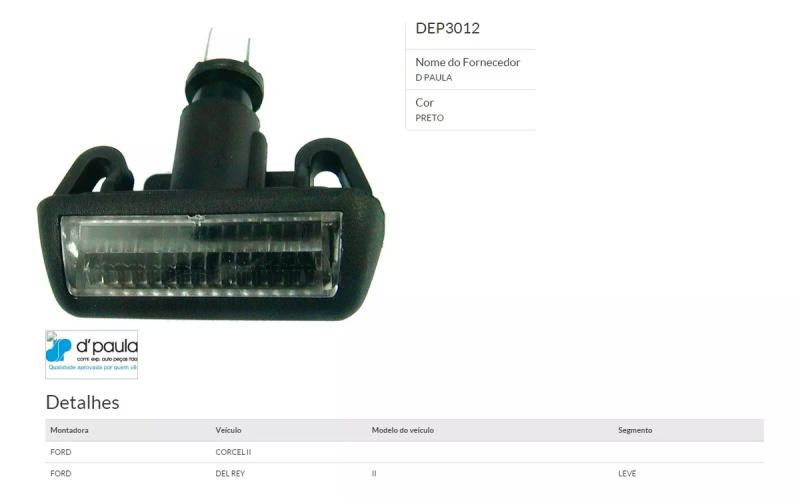

    olá pessoal.
    Atualmente, qual marca de lanternas traseiras e de setas dianteiras vocês aconselham para bandeirante CD 1997?
    Artmold e MQD o plástico seco se racha e se quebra facinho facinho...
    Preciso trocar as lanternas traseiras e as setas dianteiras que atualmente são da marca Artmold que estão todas trincadas e rachadas...e não fazem 4 meses que foram trocadas... :( ...e em pesquisa, estava vendo da marca JOLEMA... o que acham ou se vocês tiverem alguma melhor para indicar..
    Para as luzes de placa comprei primeiro da MQD. Além da lente não encaixar direito, em 10 dias ficou toda trincada. Então comecei a pesquisar e notei que a luz de placa do FORD Corcel II/DelRey é igual...comprei e gostei muito da qualidade da marca D'Paula...encaixe perfeito e o plástico parece ser muito bom.
    Anexo 581090Anexo 581092Anexo 581093
    Desde já agradeço...

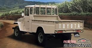

    Lanternas dianteiras de sinal
    Estou precisando comprar as lanternas de piscas dianteiras que vem na FJ40! É possível conseguir aqui da América do Sul. Só achei no eBay e o frete é absurdo!
