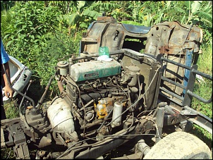

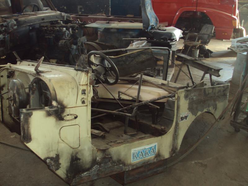

    Gostaria de dividir a alegria com voces: Capitulo 1
    Estou concluinndo a reforma da minha "Veinha" que agora ira ostentar o titulo de: Idade 51, corpinho: Zerado.... To quebrado mas feliz, pois nada substitui os momentos de prazer ao atravessar uma trilha ou apenas estar em contato com a natureza.
    Segue uma previa de tudo que fiz e gostaria que os experts vissem e comentassem:
    Desmontagem geral
    Todo serviço de funilaria e adaptações das portas e quadro do para brisas de fibra
    Lavagem quimica e desmontagem do chassis
    Jateamento e pintura de fundo em zinco (02 anos de garantia) na carroceria
    Aquisição de: Motor - OM-364-LA e Caixa - 05 Marchas
    Adaptação do novo motor e caixa 05 velocidades e correção de trincas
    Jateamento do chassis e pintura de fundo em Zinco
    Pintura de acabamento no chassis Prata e nos feiche de molas, diferenciais e cardans em preto
    Inico de tratamento para pintura final, instalação de revestimento termoacustico.
    Pintura de acabamento em Verde
    Instalação dos alargadores de para lamas
    Substituição de todos os canos de freio e burrinhos: Mestre e de Rodas trazeira (Instalei o sistema novo com 02 burrinnhos em cada roda) e tambores novos.
    Revisão do Hidrovacuo e todo sistema de disco da dianteira
    Painel novo, chicote eletrico, volante e toda coluna nova
    Estofamento todo refeito e fabricação de tapetes em "Vinil, imitando fundo de onibus".
    Substituição dos 265 x 15 por BF-33" X 12.5 (Será que terei de fazer SPOA?)
    Todas as lampadas, motor de limpador e sistema eletrico em geral "NOVO"
    Seguem algumas fotos em anexo, pois ainda estamos acabando a reforma e imagino que mais 10 dias terei tudo pronto. Gostaria de fazer uma apresentação com todo os detalhes mas não sou tão bom em computador mas assim que puder farei. E aguardem vou pedir ajuda e preparar uma boa apresentação pra dividir com os amigos (Caso os EXPERT's puderem me ajudar...).
    Deleitessem e digam o que acham, ahh vejam o Capitulo-2 .
    Andre

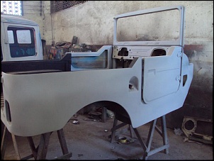

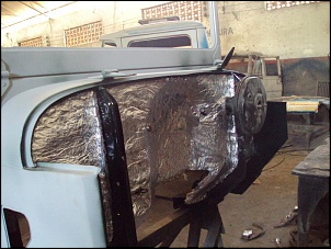

    Gostaria de dividir a alegria com voces: Capitulo 2
    Eu criei este tópico apenas para que voces possam ver as ultimas fotos, com ela ja pintada.
    Andre

    Parabéns pelo trabalho André!!!
    Vc não precisará fazer SPOA, invista em calços de carroceria de 1"pol(recomendo os da TopKits), assim com 1"pol terás o dobro da altura dos calços originais e seus 33" caberão sem problemas, inclusive por sua caixa de rodas trazeira ter o formato arredondado como dos CJ´s militares...então espaço não vai faltar!
    Se me permite lá vão 2 pitacos e 1 duvida:
    1 - Com este puta motorzão, vale muito a pena investir num kit turbo e se quiser um intercooler tb, os resultados são excelentes!!!
    2 - Dê uma atenção especial para os eixos, pois vi que os teus ainda são os originais com a bola do diferencial no centro. Estes eixos são mais frágeis que os mais modernos de 1984 em diante e como vai usar 33" vale a pena pensar num upgrade no futuro.
    3 - Como ficou a posição do cardã traseiro com a caixa de 5m e eixo com o diferencial no centro??
    Parabéns pela empreitada!!!
    Ps.: Conforme informado pelo Dudu, vc pode postar 5 fotos por POST(mensagem) e com isso quantas vc precisar no TÓPICO. Veja com a equipe de moderadores se eles conseguem juntar os 2 tópicos, fica mais fácil com tudo em um unico.
    Gde abraço!

    Guiga, acho que você se enganou, parece que o diferencial já é o "deslocado"
    Acurvelo, parabéns pela reforma, está ficando muito bonita!
