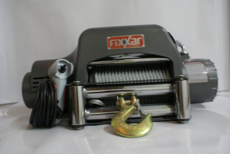

    Alguém tem, conhece ou já usou os guinchos da marca FIXXAR?
    segundo me informei eles são fabricados em Blumenau /SC e parecem ser muito bons se compararmos com os outros guinchos eletricos da mesma categoria.
    se algum colega tem ou já usou se manifeste, estou pensando em comprar um e gostaria de opniões!
    seguem fotos e link para a pagina do fabricante:
    http://www.fixxar.com.br/guinchos/index.php
    abraço a todos.
    Miniaturas de Anexos Miniaturas de Anexos Guinchos fixxar na band???-dsc05071.jpg   Guinchos fixxar na band???-guinchos-fixxar-013.jpg

    Tenho um guincho desses na minha viatura (troller 2004).
    Foi utilizado umas 4 vezes, nao fez feio.
    Tenho quase certeza que ele é chines, e o pessoal da fixxar colocam a etiqueta nele.
    Não compraria novamente.
    Talvez, ficaria com o Pitbull.

    Voltando ao tópico antigo, lembro que na época que eu fazia Raids ainda aqui em SC, em conversa com um dos proprietários da Fixxar (Tiberê), que é jipeiro de Blumenau (Jeep Clube de Blumenau), acostumados a trilhas pesadas, comentou que o guincho realmente é chinês, mas foi desenvolvido por eles em exaustivos testes de performance, durabilidade e confiabilidade e quando realmente estava apto para as pesadas trilhas da região e testados por muitos sócios do Jeep Clube de Blumenau, finalmente disponibilizaram para venda, este modelo exclusivo importado da China pela Fixxar. Resumindo, desenvolveram o guincho pra aguentar paulera, não é um simples guincho chinês.
    Na época eles usavam o guincho em Pajero Evolution (eles tinham 2 de 8 que vieram pro Brasil), Engesa e um Jeep V8 com motor de Corvette com 450HP.
    Como citaram, creio que não combine com uma Toyota Bandeirante, mas quem tiver problema com instalação, ou não quer pagar o preço de um mecânico (também já tive por anos em Jeep um da Ekron e recomendo), o guincho Fixxar é uma boa pedida.

    Olá pessoal eu tenho uma Band 81 a Jubiraca apelidada por meu filho e esta equipada com um guincho 12000 da fixxar, uso ela na fazenda para brincar e reparar alguns detalhes tipo carregar tubos de concreto, palanque de cerca, areia, pedra etc, a maioria dos dias que ela atocha (encalha) é carregada e o guincho sempre tirou direto sem patesca sem nada e sem resmungar já faz uns dois anos que tenho e recomendo.
