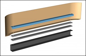

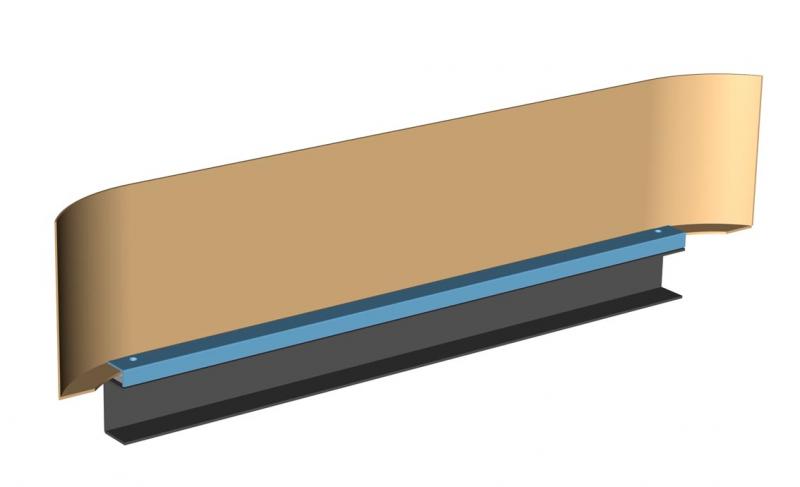

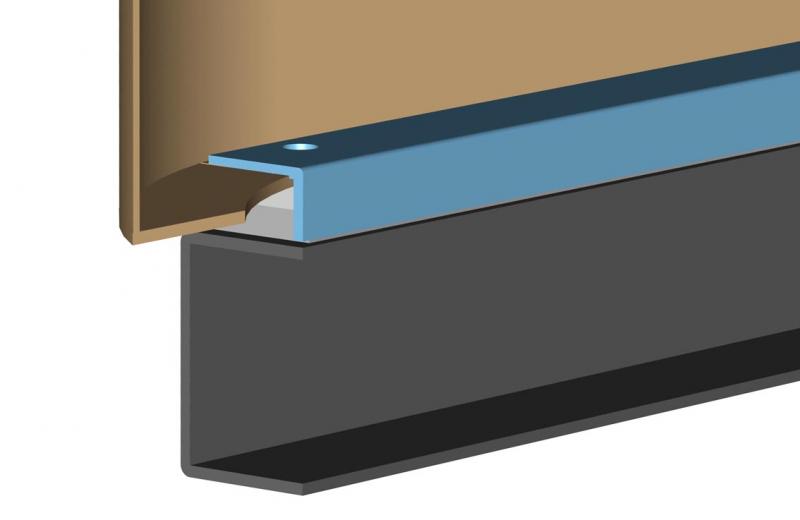

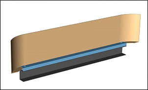

    Pensei em uma cantoneira em 'L' com a bitola do chassis (126 cm) e os dois furos com a bitola de 118 cm, assim não é preciso fazer nenhuma solda, pois a peça se encaixa sobre a lataria, ou seja, a peça da lataria dobrada por baixo com 5 cm.
    Imagino essa cantoneira em 'L' com 126 cm de comprimento, 5 cm de fundo e 1 polegada de altura (no meu caso) para apoiar os dois 'supercalços' por trás. Óbviamente, quem tiver 3 calços faria a altura da cantoneira com 1 1/2" e 4 calços com 2".
    Fiz algumas renderizações para saber se estou no caminho certo. Espero que as imagens sejam claras o suficiente. A vista é de um corte na lataria mostrando a visão "por dentro" do carro. qualquer dúvida me falem.
    Talvez, com essa cantoneira a questão da humidade e sujeira, possa ser evitada.
    Abraços gerais;
    Chico
    Miniaturas de Anexos Miniaturas de Anexos -01-apoio-calcao.jpg   -02-apoio-calcao.jpg   -03-apoio-calcao.jpg

    Citação Postado originalmente por rafaelsouza Ver Post
    Chico Muito obrigado cara, ficou muito bom, será q é facil o acesso de um furadeira para fazer estes furos q vão segurar a cantoneira ?
    Oi Rafael
    Só tem que fazer dois furos na cantoneira com a bitola de 118 cm. Os outros furos já existem, tanto os do chassis quanto os furos da lataria. São os mesmos furos que prendem os calços exagonais atuais.
    Chico

    Citação Postado originalmente por Francisco Bicalho Ver Post
    Galera
    Abraços gerais;
    Chico
    Cara, c é bom de desenho ein!! Ficou muito bom! até melhor do que eu tinha imaginado... Me veio uma questão aqui, essa chapa pode ficar uns 3 mm distante do chassis? Fico preocupado no caso de pegar um buraco ou algum solavanco que bata a peça no chassis, forçando a lataria...De repente, as tiras do "calção" podem ser projetadas a ponto de que uma vez empilhadas não "corram" pra nenhum lado, dessa forma esse L pode ser da altura e 1/2 pol. para situações de 1 pol de calço.. Bastaria pensar uma medida para os calços de meia e estudar se o L com 1/2 pol aguentaria o tranco de 1 1/2 e 2 pol de calço...(ta meio confuso?!?!)
    Mas ta ficando bom!
    Feliz natal a todos!!!
    abs

    Citação Postado originalmente por André CO Ver Post
    Mas ta ficando bom!
    abs
    André
    A gente pode projetar uma ideia, um conceito, mas o produto tem que ser testado. Vou sugerir ao amigo Rafael de eu mesmo ser a cobaia dessa parada, inclusive porque não quero a responsabilidade dessa ideia vir a dar algum problema. Eu estou tentando pensar numa opção para esses calços em que se apoiando uma parte grande da traseira o peso fica mais bem distribuído e assim a chances da lararia sofrer tensão e rachar se reduzem.
    Mas, como todo produto novo ele tem que ser testado e desenvolvido.
    Abraço;
    Chico
