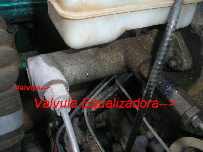

    Inclusive ao tirar a valvula equalizadora a rosca quebrou dentro desta outra valvula...e ai que fiquei sabendo que era uma valvula e não apenas uma conexão...Como não achei esta outra valvula tive que enviar a mesma a um torneiro para resolver....
    Agora estou sem a valvula equalizadora e esta freiando muito a traseira...vou fazer uns testes....
    A valvula equalizadora que tinha na minha Band tinha o mesmo formato da valvula do monza até 87 mas não sei se é igual internamente...ainda vou comparar em alguma autopeça pois so comparei pela foto...
    Segue foto da minha instalação ainda com valvula equalizadora....o defeito da minha valvula se puderem perceber onde tem um oring tinha um furo onde começou a vazar....
    No cilindro mestre das toyotas de 82/94 tem essa valvula que parece uma conexao bonze nas duas saidas mas nas acima de 94 só tem na traseira o pois o freio diant. já e a disco....
    Se comparar o cilindro mestre até 94 é muito mais caro que a 94 em diante so por causa desta valvula pois até o reparo para o cilindro mestre é igual...
    Sera que tem mais diferença??
