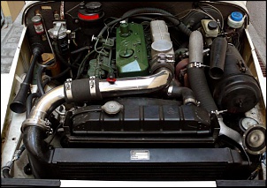

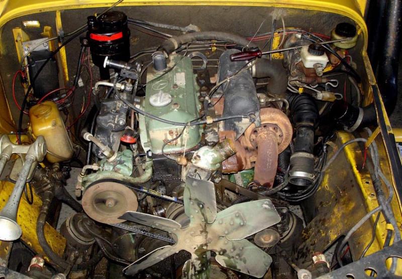

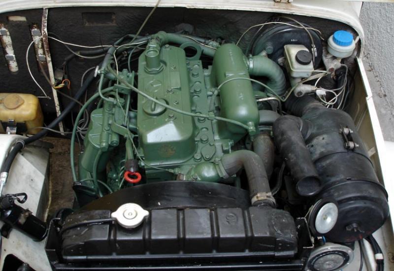

    O chefe dos mecânicos de uma excelente concessionária Mercedes-Benz em Petrópolis (S. Vicente) me falou certa vez que o OM 364-A é um dos melhores motores para caminhões que a Mercedes já construiu. Além de caminhões, ele empurra alguns modelos de ônibus para mais de 25 pessoas, e até alguns Bndeirantes...
    Abaixo uma série de fotos que mostram um OM 364-A que estava instalado num Bandeirante conversível, e que eu comprei, reformei, e depois transformei num OM 364-LA com a instalação de um intercooler original Garrett, e a troca do coletor de admissão.
    O motor, mesmo antes do intercooler andava muito, e considero uma opção excelente para o Bandeirante
