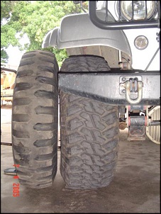

    Meu pai tem um 14B aspirado na F75 dele, a relação é a original 37x9 mas com pneus 900x16 que deixa a viatura meio xoxa.
    Ignorancia a parte, 900x16 equivale a o que?

    Esse ai (militar) está ao lado de um Goodyear MTR 35"
