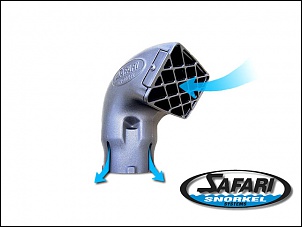

    Mas voltando ao assunto do tópico, segue uma foto do snorkel da CLA instalado...

    Me desculpe Alan, mas o problema com esse snorkel é só o dreno? Tava pensando em por um desses, vi que realmente o "cano" é curto pra virar o chapéu, o que pode ser feito é em caso de urgência vira-lo pro lado...Não da pra fazer um dreno?
    Valeu
    abs
    O problema desse snorkel é só o dreno mesmo. Não sei como faria isso.
    O que pensei é fazer uma extensão pra ele ficar acima do teto. Assim daria pra virar pra trás.
    Vou pensar nisso ainda.
    A propósito, ele é MUITO mais barato que o snorkel da tração off road.
    Esse snorkel da CLA me custou R$365
    Band longa 92 (Maria)

    Valeriano, Você desenvolveu alguma solução? Pegou fortes chuvas? Teve problemas com este snorkel?
    Além de mais barato eu achei o mais bonito, mas realmente não gostei dele virado para frente! Me deixa com receio!
    Isso entrou em discussão na lista nacional de toyoteiros agora estes dias. O snorkel da CLA tem o mesmo sistema do snorkel da Safari.
    Ele tem uns buracos no topo, pra escorrer a água sem que ela chegue ao motor. Mas mesmo assim não estou 100% seguro com isso.
    Segue uma foto de como funciona..

    Pessoal, aqui no sul quem tem snorkel esta fazendo um furinho na parte de baixo dele perto da curva para usar como dreno e como tampa estão usando a borracha do gol que se usa na tampa traseira para regular a altura eu olhei e fica discreto e confiavel, outra opção seria uma valvula tipo que é usado nas rodas de motos que são rosqueadas, porem seria mais dificil a colocação devido a acesso, eu comprei um snorkel da clá tão logo chegue estarei vendo uma maneira de instalar um dreno nele.

    Vou entrar em contato com eles, acredito que isto melhore a situação mas para mim não elimina o risco, a depender da chuva não sei se a agua escorreria pelo dreno.
    Valeriano, você pegou alguma enxurrada?
