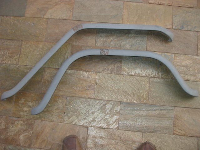

    Alguem de voces sabe a marca destes alargadores?
    É que eles são fixados por baixo(dobra) dos paralamas, e não pela lateral.Alargador de paralamas para band-alargador.jpg

    estes alargadores parecem bastante com os comercializados pela Zezo4X4, só não sei se a fixação é igual.
    Segue link para fotos:
    http://www.001shop.com.br/lojas/zezo...tualizasim=514
    http://www.zezo4x4.com.br/
    Abrs
    Esses alargadores são de fibra?
    Tem um cara no RS que faz também.. chama-se Sony... parecem iguais.. mas segundo informaçoes a qualidade é bem diferente.

    os que postei são em fibra, acredito q pelas fotos os fenders postados pelo Sérgio tb sejam.
    Agora pensando em fixação, acredito q seja melhor poder fixálos mais acima da lata, conforme esquema abaixo(bushwacker)...desta forma pode-se proteger o alargador de contato com o pneu qdo torce a carroceria em erosões ou curvas...principalmente para quem usa pneus 33" ou maiores.
    Segue link: http://coolfj40.stores.yahoo.net/fenderflairs.html

    Estes alargadores são de fibra, e são muito resistentes, são bem diferentes dos que vendem no zezo 4x4, pois comprei deles para meu cj5,e são bem fracos,iclusive reforcei com uma tira de ferro fazendo o contorno interno,e cobrindo com + fibra de vidro.
    E a coragem para furar a lata?
    abrasss

    mtos tem este receio de furar a lata, mas como tudo, se bem feito não vejo melhor forma de fixar algo a carroceria...ainda mais com a "pequena" vibração caracteristica das Bands equipadas com motores MB.
    Eu gostei do esquema proposto pela Bushwacker, além de ser, se não a maior uma das mais tradicionais na fabricação de alargadores de para-lamas.
    Vc tem alguma outra sugestão?
    Abrs...pensando tb...
