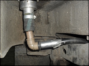

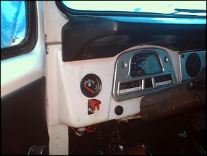

    Na foto 3 entra aquele ditado, que não tem cão, caça com gato hehehehe, essas conexões de pvc p água são muito fortes, pode-se usar sem problemas p diesel.

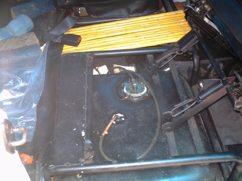

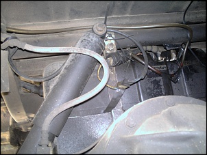

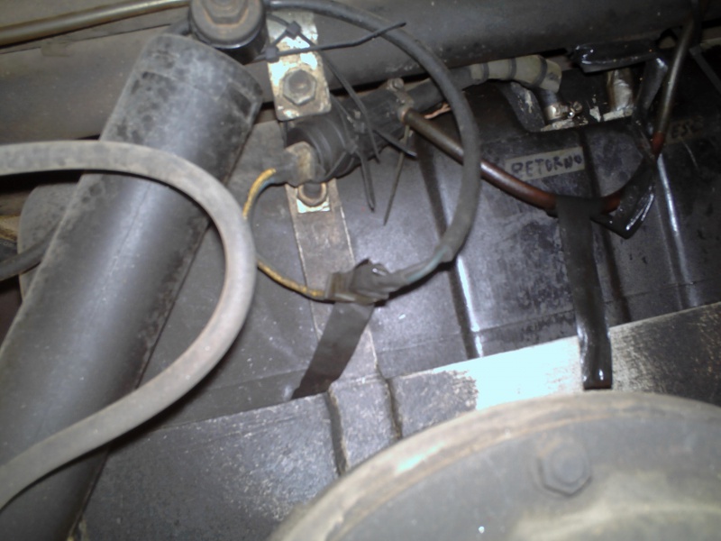

    Seguem, mais algumas fotos que nosso amigo Pecca me mandou, e a descrição sobre elas.
    ""Carlo Pecca disse:
    Bom vou relatando cada foto:
    1) Instal Bomba Elet. 01 a 03 - conexção do tanque reserva para o principal (fica embaixo do carona), liguei uma mangueira de plàstico na bomba elètrica.
    2) Instalado chave elétrica no painel pra acionar a bomba. Lembrando bombinha elétrica de partida de carro flex.
    3) chegada da mangueira do tanque de 80 Lts para o original.
    4) bocal de abastecimento do tanque de 80 Lts.
    Problemas encontrados ao se instalar o tanque de 80 Lts na minha Band:
    - mudança do trajeto do cano de descarga,
    - mangueira fornecida não flexiona o suficiente para curva de 90 graus e no meu caso a minha viga de reforço do chassi ficava na saìda do tanque. Assim tive que colocar uma mangueira menor diâmetro interno de 20 mm e colar na boca do tanque e colocar num cano de água de pvc ao bocal de alumínio fornecido pela CLA. Veja três ultimas fotos em anexo.
    Bom creio que deu uma boa idéia de como instalar.
    Outro problema: a porra da bòia quebra o fio elètrico devido as ondas dentro do tanque de 80 Lts. Na tracaomania.com.br estão oferecendo uma boia vertical por 90 pilas e não sei se aguenta o tranco.
    Agradeço mais uma vez essa oportunidade de vc repassar as informações. Esquecii vc é do Rio ou qual a cidade?
    Tentei telefonar no número do email e nada de fechar ligação.""
    Miniaturas de Anexos Miniaturas de Anexos -instal-bomba-elet.01.jpg   -instal-bomba-elet.02.jpg   -instal-bomba-elet.03.jpg   -instal-bocal-aberto.jpg   -instal-bocal-coberto.jpg

    agradeço ao Maggion, pela gentileza de repassar as fotos e explicação.
    Notei que faltou a foto de chave elètrica e a chegada da mangueira no tanque original, que fica embaixo do banco do carona.
    Assim se houver alguma duvida è só perguntar, OK?
    Grd Abç a todos

    Desculpe Pecca, e que o pc travou e acabei indo almoçar ..
    Seguem as fotos que faltaram.
    Miniaturas de Anexos Miniaturas de Anexos -abastecimento-t80litros.jpg   -instal-mangueira-tanque-principal.jpg   -instal-chave-acionadora-bomba.jpg

    Carlo, funciona bem esse marcador de combustível instalado ao lado do painel, p´segundo tanque?
  • #80
    Usuário Avatar de Carlo Pecca
    26/01/2007
    Rio de Janeiro e Mangaratiba/RJ
    71
    1,204
    SERGIO C,
    assim que conseguir uma boia que dure com as ondas no tanque, poderei lhe responder. No momento a boia pifou e estou procurando uma que tenha resistência ohmica entre 5 a 90 ohms.De forma a poder utilizar com esse modelo de marcador de combustível . OK?
