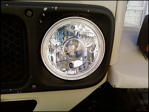

    Cara, se o farol desse caminhao for 7 pol, cabe sim, senao esqueca.
    Eu comprei um com a lente lisa no EUA porem esperava ter um ganho maior de luminosidade mas naum obtive, apenas o estetico que ficou show de bola. E o que eu comprei eh de carcaça de plastico, logo, nao posso colocar lampada de 90/100w.
    Att
    Fabio

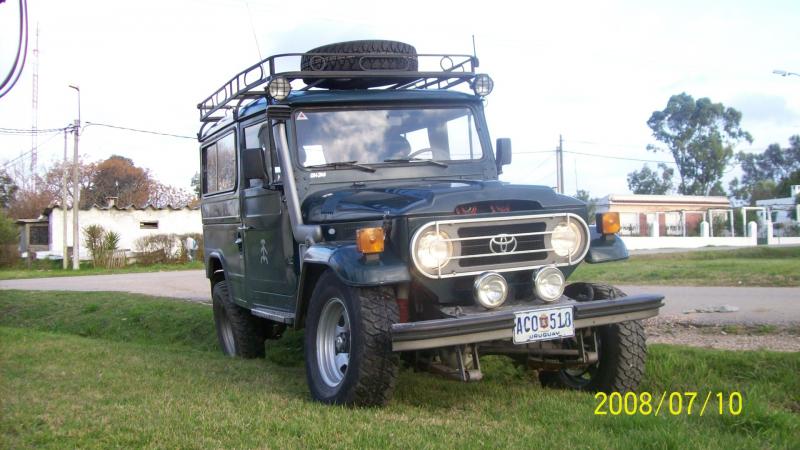

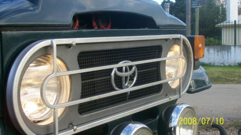

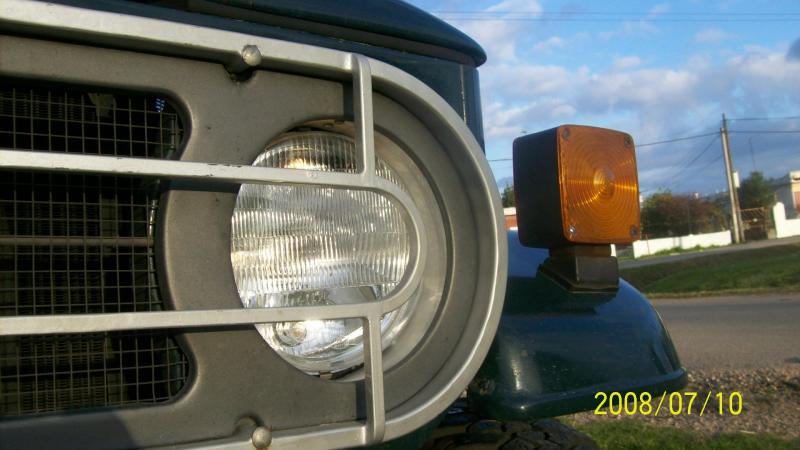

    Estimados amigos yo tengo en mi Bandei los faros de Fusca con vidrio plano son muy faciles de adaptar y ademas a mi criterio quedan muy lindos.
    Un abrazo y fuerza Toyoteiros
    Horacio Balero, Bandei larga azul (Gaya)

    hola, amigos estos faroles son de lente plano y casi liso son de fusca y la gran ventaja que como aca en uruguay estamos obligados a circular todo el tiempo con la curta ligada, estos al ser dobles permiten usar lamparas 21w que son encendidas en forma automatica cuando el alternador liga y al desligar el motor se apagan, no tienen gran cosumo y preservan las cortas que al estar prendidas todo el tiempo se agotan y queman rapidoy sobre todo no olvido ligarlas evitando multas, ademas gostei muito da visual son os farois mas profundos
    Un abrazo
    Gerardo

    Ôpa
    Achei a informação sobre aqueles faróis selados que vi num site de Land Cruiser. Esses farois 80 - 110 cabem nos Bandeirantes, estou curioso para testa-los.
    Gostaria de saber a opinião de vocês.
