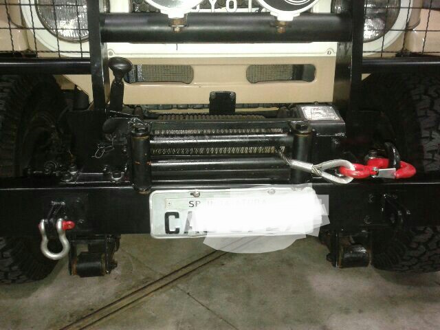

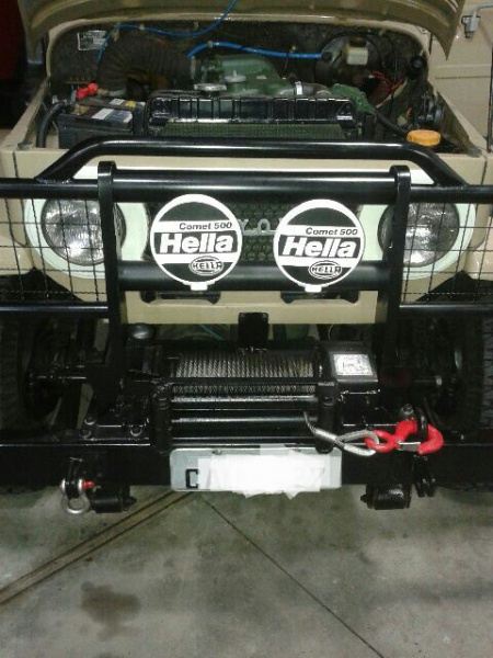

Agora instalado e com cabo de acoAnexo 523554Anexo 523555
Parabéns Andrey,
Esse é um super upgrade.

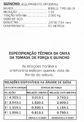

Alguém tem ideia do peso total desse guincho?
qual a espessura e o comprimento do cabo de aço do biselli?
ta ai
Anexo 523894
Tração máxima só 2000kg?
Pois é, tenho um amigo que tem instalado um Biselli e o cabo é esse, de praticamente 8mm, o meu guincho, que é elétrico, tem o cabo de quase 10mm, bem maior.
Eu acho que a espessura do cabo dos Biselli ser essa é por dois motivos: Primeiro foi exigência do Exército para caber mais cabo no carretel, e segundo, para servir como um fusível, pois o guincho mecânico não "apanha", se a band calçar em algum toco ou pedra e o motora não ver, quebra alguma coisa, o que talvez dimensionaram para ser o cabo. No elétrico, se chegar a calçar o eixo em um toco, ele "apanha-esquenta", aí o motora vai dar uma avaliada na situação.
No meu, fiz todo o conjunto, cabo de aço e gancho com capacidade de 3 toneladas de levantamento na vertical. Acredito que a capacidade do biselli seja de 2 toneladas em suspensão, isto pq o meu mecânico que instalou o meu biselli tem um também e já puxou dois jipes atolados de uma vez com com biselli e patesca.
valeu obrigado, achei fino tambem, pensei no 3/8 que da quase 10mm, sera que cabe uns 30m.
