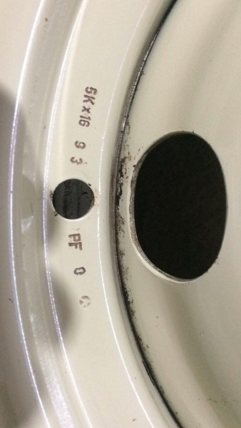

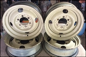

    Lightbulb Rodas Bandeirante 5Kx16
    BOA NOITE !!!
    Gostaria de saber qual o valor dessas rodas, caso alguém possa me esclarecer eu fico grato!
    Elas são de ferro, tem 6 furos para fixar os parafusos, 16", as rodas possuem 4 furos em formato de círculo, estão em bom estado, não possui ferrugem, tem numerações, anexei fotos.
    Desde já agradeço a todos, fiquem na paz!
    Abraço.
    Miniaturas de Anexos Miniaturas de Anexos Rodas para Toyota Bandeirante-whatsapp-image-2021-06-15-16.17.10.jpg   Rodas para Toyota Bandeirante-whatsapp-image-2021-06-15-16.29.52.jpg   Rodas para Toyota Bandeirante-whatsapp-image-2021-06-15-16.19.34.jpg   Rodas para Toyota Bandeirante-whatsapp-image-2021-06-15-16.23.01.jpg

    Eu chutaria uns 1.500 Reais.
    Vlw amigo, obrigado!
