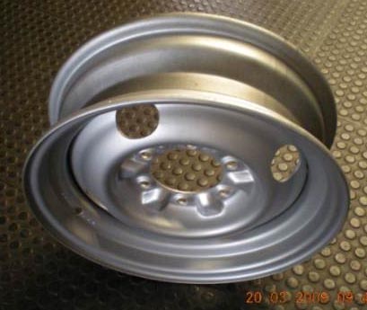

    Citação Postado originalmente por Francisco Bicalho Ver Post
    Oi Elmer. TB para Bandeirante. Eu tenho também dois modelos de rodas, e estou me referindo as rodas 'modernas' que tem os buracos maiores como na imagem, mas uma tem bitola de 5" e a outra de 6".
    Sei que existe o modelo que tem os 4 furos menores e um relevo na borda como se fosse para prende uma calota, e sei que esses aros não servem para disco.
    Enfim, vou ter que espetar um aro desses de 6" de bitola para ver como os freios se alojam com elas.
    Abraço;
    Chico
    Anexo 410868Anexo 410867
    Anexo 410869
    essas rodas mais "finas" são do jipes mais antigos, servem nas band com freio a disco mas pneu 265~75 não da de forma alguma,...
    é, eu sei.
