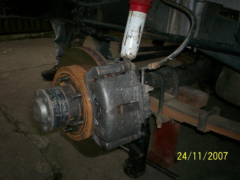

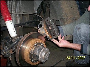

    Concordo com vc em relação a sensores eletrônicos na lama, aguá, etc ... Por isso que coloquei esse tópico em questão, para ver as experiências de quem talvez tivesse esse equipamento na Band. Meu freio fui eu quem coloquei.. não troco ele por nada .. rsrsrs .. Segue fotos dele:

    Miniaturas de Anexos Miniaturas de Anexos Freio ABS na Band.-dsc00034.jpg   Freio ABS na Band.-dsc00035.jpg   Freio ABS na Band.-dsc00036.jpg

    Beleza de serviço(rancho e eixo flutuante tb!!Show de bola) Felippe parabéns!
    Na minha Band tenho discos(originais) somente na dianteira, foi o primeiro up grade q fiz logo que comprei antes mesmo de dirigir.
    Estou satisfeito...porem qdo volto da trilha as lonas traseiras dão trabalho...
    mas ainda chego lá $$$...com discos nas 4!

    Hola amigo fe-jipeiro, esta adaptacion es adelante con discos de Chevrolet Yucon de 33mm y pinza de S10, atras aun conserva los tambores, pero el proyecto es discos en un futuro, la pregunta que valvula limitadora usas en el circuito trsero paraque no bloquee solo atras.
    Un Saludo Gererdo
    Miniaturas de Anexos Miniaturas de Anexos Freio ABS na Band.-100_0645.jpg   Freio ABS na Band.-100_0646.jpg   Freio ABS na Band.-100_0644.jpg

    Hola Gererdo,
    Yo uso la valvula limitadora original em el circuito trasero pero Yo uso Llantas BF 33x12,5 R15 All Terrain y el discos sólo bloquee atras Cuando yo sólo prensa duro. Esta adaptacion es el mejor !!!
