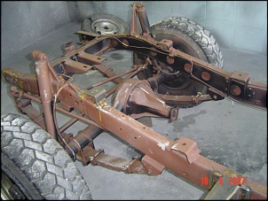

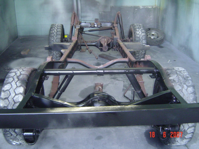

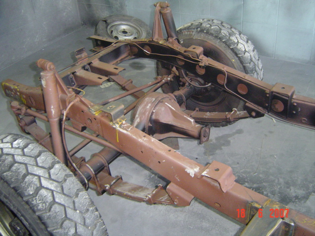

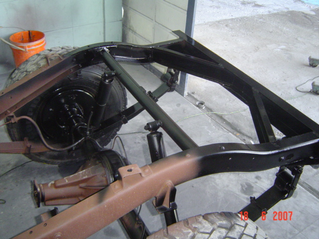

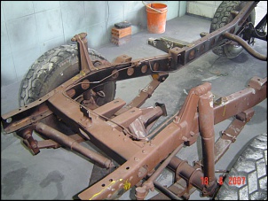

    Fiquei surpreso com o chassi, estava ótimo, nenhuma trinca. Foram substituídos alguns suportes dos calços e a travessa traseira. Daí foi só jatear e pintar.
    Miniaturas de Anexos Miniaturas de Anexos Reformando Band 66-dsc07597.jpg   Reformando Band 66-dsc07600.jpg   Reformando Band 66-dsc07598.jpg   Reformando Band 66-dsc07599.jpg

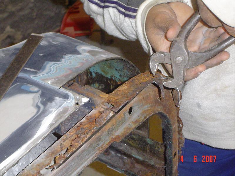

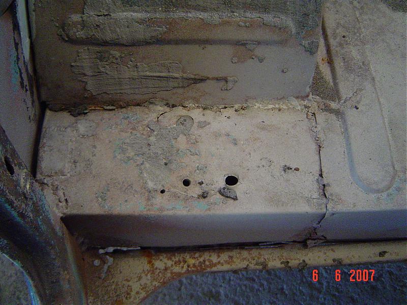

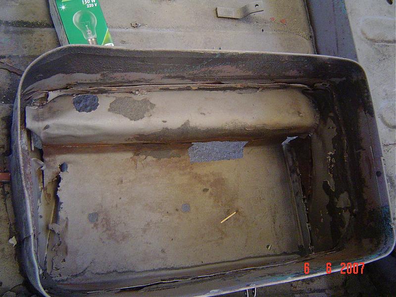

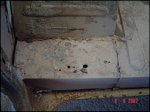

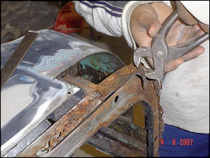

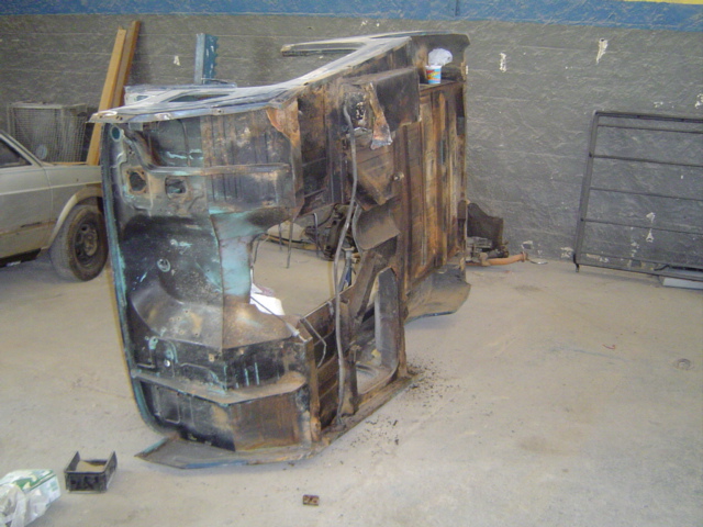

    Depois que desmontamos o Jeep é que pudemos avaliar a extensão da ferrugem. Tudo podre.
    Miniaturas de Anexos Miniaturas de Anexos Reformando Band 66-2007-05-6.jpg   Reformando Band 66-2007-05-7.jpg   Reformando Band 66-2007-05-21.jpg   Reformando Band 66-2007-05-1.jpg

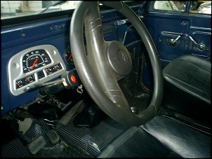

    Boa noite Jaime. Ainda estou na funilaria. As primeiras fotos, Jeep azul, é antes da reforma. terminei a mecânica. substituí o motor antigo, com aquecedor, por um mais novo, OM 314. o Câmbio seco por um sincronizado. As três portas foram substituídas pela porta da moderna. até agora já foi 15 pau. (minha moto foi pro saco). falta direção hidráulica. tive que trocar a diferencial traseira por causa do câmbio. o sistema de freio foi todo refeito, panelas, burrinhos, encanamento, cilindro e etc...
