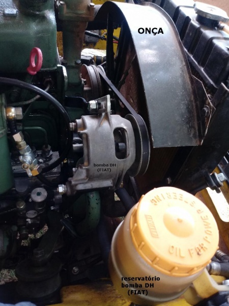

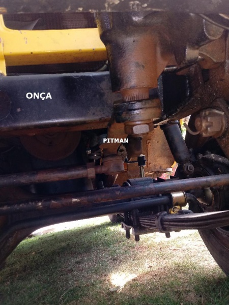

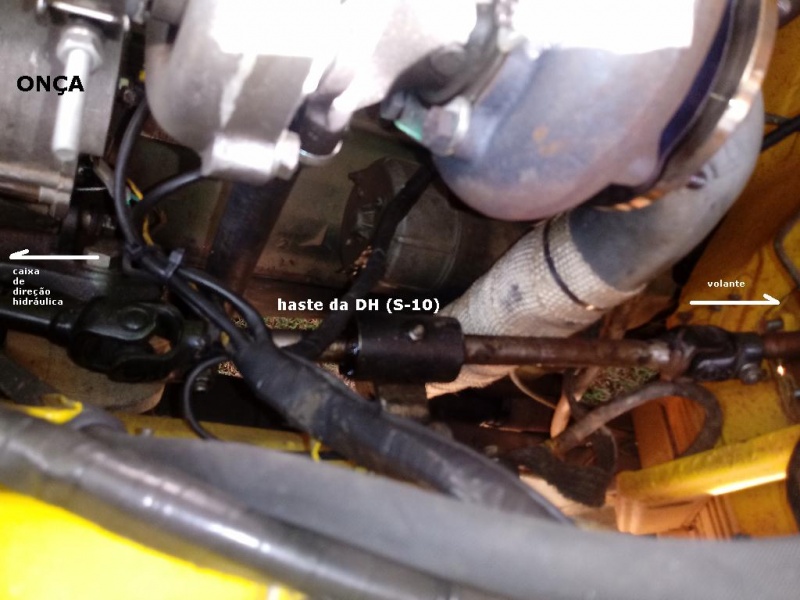

    Adaptação da caixa de direção hidráulica da S-10 no meu ONÇA (JIPÃO Band 1983).
    Comprei com esta adaptação, mas preferi refazê-la, pois percebi que a caixa não estava corretamente fixada no chassis. Aproveitei para revisar a bomba e trocar as mangueiras, que estavam no limite e com algum vazamento.
    A bomba é FIAT (100 bar) - Elba.
    A haste tem um flange no meio e bico para engraxar.
    Funcionamento bom sem folgas.
    No meu antigo JIPÃO instalei a DH (ZF) do Opala e a bomba do VW Gol/Fox (100 bar), também com ótimo resultado.
    A meu ver para deixar o JIPÃO mais agradável e seguro é interessante que tenha quatro coisas: 1- Servo-freio. 2- Freio a disco na dianteira. 3- Direção Hidráulica. 4- Turbina no motor Mercedes-Benz.
    No caso da direção hidráulica não há necessidade de usar as peças originais da Toyota, pois gasta-se 3,4,5 vezes a mais e a funcionalidade é a mesma. Todavia toda adaptação precisa ser bem feita, pois deve ser eficaz e segura. Nada de gambiarras ou quebra-galhos!
    Anexo 568152 Anexo 568153 Anexo 568154 Anexo 568155
    Bomba FIAT (100 bar)
    Anexo 568156 Anexo 568157 Anexo 568158 Anexo 568159
    Caixa de direção hidráulica da S-10 (GM - ZF)
    Anexo 568160 Anexo 568161 Anexo 568162
    Hastes com cruzetas, flange e bico para engraxar ligando o volante de direção à caixa DH.
    Anexo 568164
