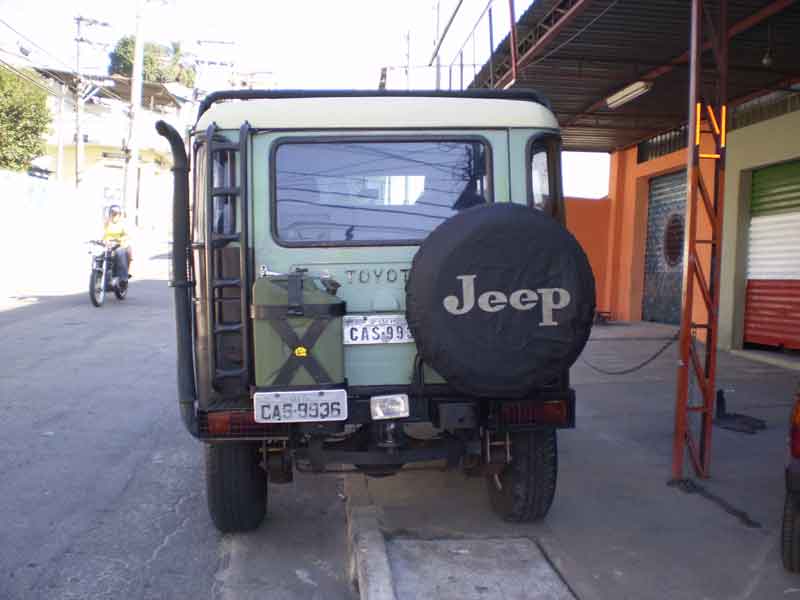

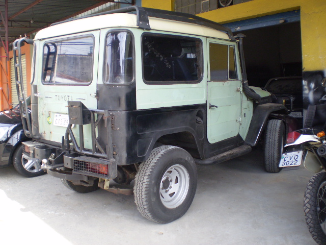

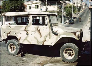

    Estou reformando minha Band e vou fazer um registro fotográfico do passo a passo.
    Já coloquei Direção Hidraulica e servo freio de Opala.
    Agora é funilaria com o desmonte total.
    A chegada ao funileiro.
    Miniaturas de Anexos Miniaturas de Anexos Reformando A Band.-01.jpg   Reformando A Band.-02.jpg   Reformando A Band.-03.jpg

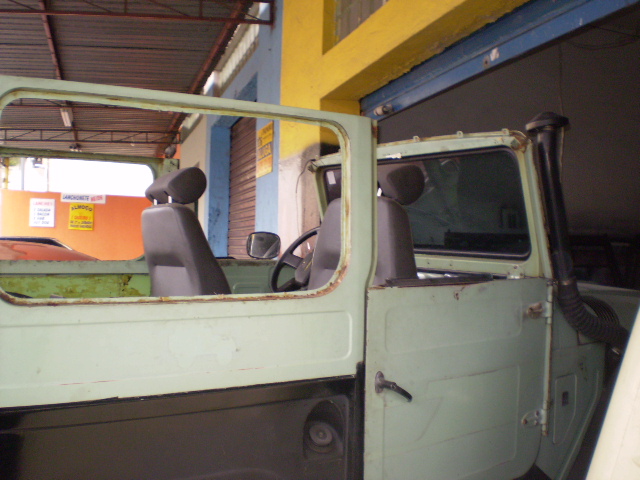

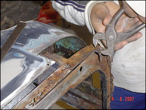

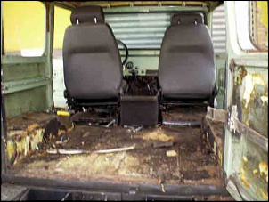

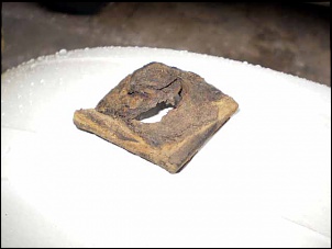

    O primeiro problema!!!
    O antigo dono uniu o chassi com a carroceria, no suporte do estepe e dai a lata foi para o espaço.
    Miniaturas de Anexos Miniaturas de Anexos Reformando A Band.-p1010004.jpg   Reformando A Band.-p1010005.jpg

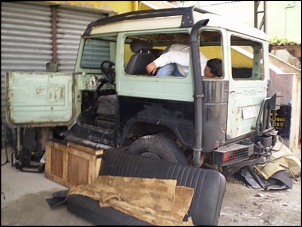

    Agora o desmonte geral e começar a achar os podres, diz a lenda que ferrugem na Toy é que nem cancer.
    Miniaturas de Anexos Miniaturas de Anexos Reformando A Band.-p1010007.jpg   Reformando A Band.-p1010009.jpg   Reformando A Band.-p1010011.jpg   Reformando A Band.-p1010008.jpg   Reformando A Band.-p1010013.jpg

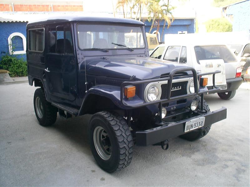

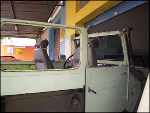

    Olá Guiga,
    Concordo com vc. estou usando todo de primeira linha, pois o refazer fica caro, sobre a competencia do funileiro nas fotos e o cartão de visita dele.
    Sobre o mecanico e eletrecista eles já conhece bem minha Toy a difernça é que vai mudar a cor.
    Miniaturas de Anexos Miniaturas de Anexos Reformando A Band.-t03.jpg   Reformando A Band.-t01.jpg   Reformando A Band.-t09.jpg   Reformando A Band.-toy.jpg

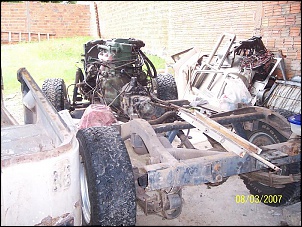

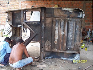

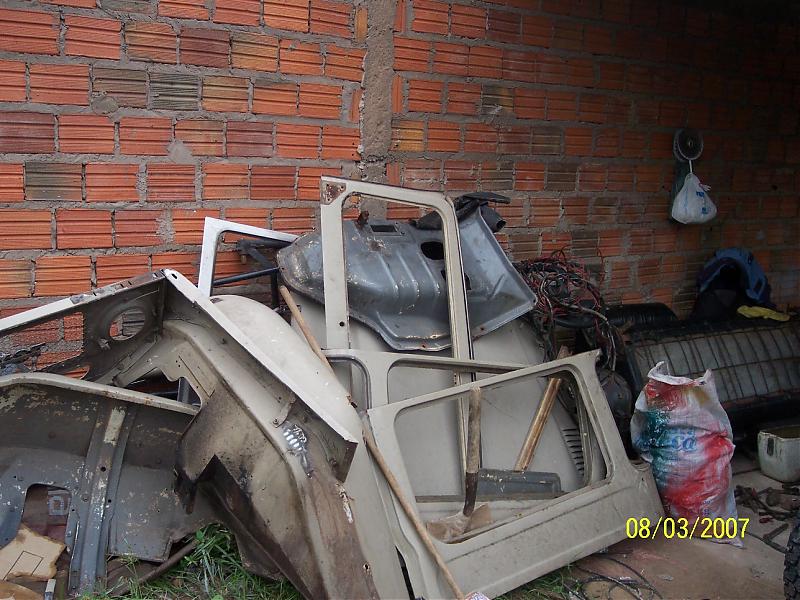

    muita luta, suor e lágrimas (de alegria)
    Carlos, muita coragem e sucesso. se precisar de alguma dica e só falar. to na lida desde março, reformando, ou melhor, construindo, um band 66. o assoalho já era, mandei fazer tudo novo, inclusive a caixa da roda. motor novo, (retifica completa) câmbio novo, direção hidráulica (original - zerinho), tanque de combustível em inox e.... vai longe.
    Miniaturas de Anexos Miniaturas de Anexos Reformando A Band.-toyota-marco-2007-3.jpg   Reformando A Band.-toyota-funilaria-9.jpg   Reformando A Band.-toyota-funilaria-12.jpg   Reformando A Band.-toyota-funilaria-27.jpg
