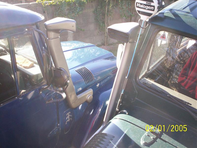

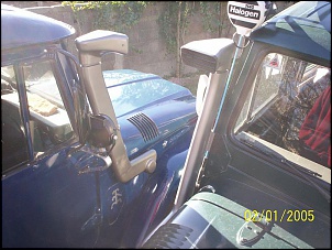

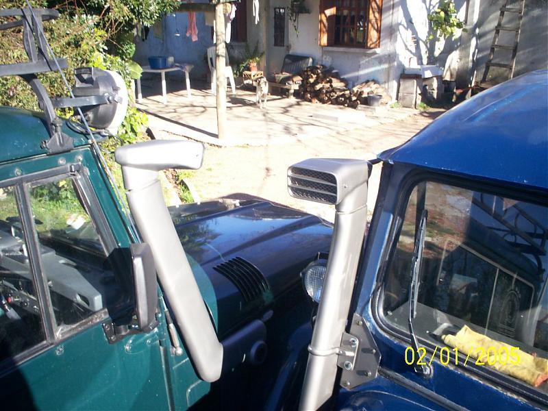

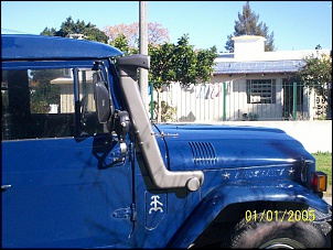

    Estimados amigos, por fin tengo las fotos de mi nuevo snorkel, la fecha de las mismas esta mal, por que lo termine de instalar este fin de semana, al igual que el de gbalero (Papa Leguas), fue hecho por nuestro Padre, totalmente a mano, espero que les agrade.
    Horacio Balero, Bandei larga azul (Gaya)

    Horacio:Felicitaciones , mui hermoso su nuevo snorkel.
