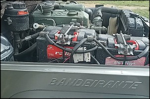

A minha dúvida é exatamente o inverso: Meu carro é 24V e tenho receio de no caso aparecer algum problema elétrico e não existir peças ou mesmo mão de obra para um determinado serviço. No meu caso, são 2 baterias de 90A e o sistema todo, se não me engano, é todo Nipodenso. Pessoal, será que procede o meu receio?
