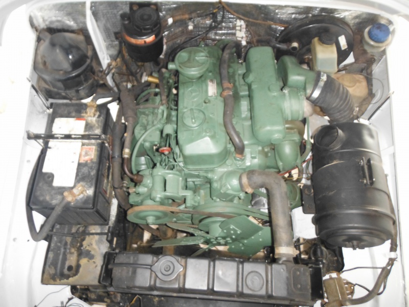

Por enquanto, estou usando a bateria Freedom DF2000 Estacionária de 115Ah. Veio no jipe solta no assoalho traseiro, por isso eu precisava mesmo do suporte. A bateria é ótima, nunca deu pau.
Note que a bateria não ocupa a bandeja toda.
Anexo 471337
