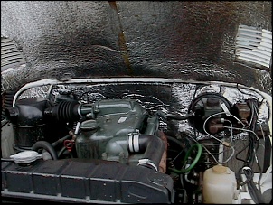

    A minha Toyota depois de revestida com anti-ruído ficou assim. O procedimento é exatamente como descrito no site dos Toyoteiros e o nível de ruído se for usado uma manta grossa fica tolerável, digo em relação ao OM 314. Só não ficou melhor pq as minhas portas são das antigas e não dá pra revesti por dentro delas.
  • #36
    O link para o texto da instalação da manta é: http://toyoteiros.locaweb.com.br/artigos/atigomanta.php
    Israel, ficou boa a instalação da manta na tua, qdo puder troca o teu filtro de ar banhado a óleo por um seco (D20, F1000, MB608 ou 709), dá uma boa diferença na performance da viatura
