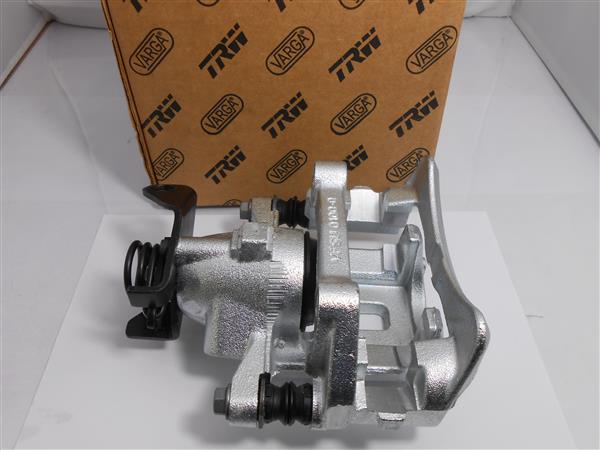

Ai está um assunto que me interessa.já penso à muito tempo colocar mais um jogo de pinças na traseira ,desde que sejam acionadas por cabo ,para usar como freio de mão ,como Elmer relatou ,espessura de disco de freio de Troller e Toy é a mesma mas já pesquisei e até hoje não descobri qual pinça de freio traseira usa no Troller .Sera´que segura mesmo a band ?
Srs sabem qual pinça é usada no Troller ?
Pois é, essa pinça traseira do Troller é como cabeça de bacalhau, ninguém vê, ninguém sabe.....
Tem nova pra vender... só é um pouco mais cara que as da Band......
Anexo 547662
Códigos Varga RCFD05590 e RCFD05600
É específica do troller... 2.8. e 3.0.....
Daria pra usar de algumas van tipo Ducato, Transit, Traffic... Mas são mais caras que as do troller...
