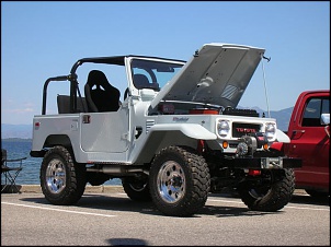

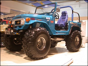

    Aproveitando, algumas fotos de Band sem capota...
    Miniaturas de Anexos Miniaturas de Anexos -2231948_3_full.jpg   -2231948_27_full.jpg   -394774_71_full.jpg   -2242779_1_full.jpg
    Então, é interessante esse lance de tirar a capota de aço... principalmente pq sempre que vou pra umas trilhas um pouco mais complicadas ela bate o teto e amaça tudo.... é uma desgraça, meu teto tá parecendo que tem celulite sem esquecer da ferrujem.. E o peso que deve ser, ajudaria nas trilhas tb ficar mais leve
    Ixi, mas pelo que to vendo nas fotos a gente tem duas opções:
    1- Serrar as portas
    2- Tirar as portas originais e substituir por portas do de lona.
    CErto?
    Citação Postado originalmente por romeu Ver Post
    Sem a capota vai bater o que? Sua cabeça?
    Cuidado que sem capota fica sem proteção inclusive para uma eventual tombada se não tiver santo antonio.
    Acho que o ideal seria ter uma gaiola interna bem reforçada... e bem estudada pra não prejudicar tanto o espaço interno...
    Aí pode tirar a capota de aço sem problema!
