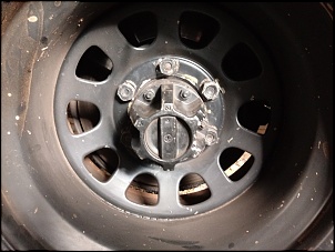

    Fala povo, pesquisei e nao encontrei, também não to conseguindo abrir a página dos toyoteiros.com.br
    Seguinte, to precisando das roda-livres pra Band.
    Conheço dois modelos da AVM, uma que tem 3/4 de volta pra acionar e outra que é só de 1/4.
    Ouvi falar também de uma série que é mais reforçada, sei lá.
    Alguém sabe recomendar o modelo mais resistente e onde encontrar
    Obrigado.

    Alguns eixos Band (a partir de 1996) vieram com roda livre manual Warn, mas eu nunca vi estas rodas livres disponíveis no mercado nacional, se não importadas. Se encontrasse uma dessas usada acho que seria uma boa opção. Outra opção é importar, mas aí dói no bolso. Tô acompanhando o tópico do prateado II. Tá ficando show de bola.

    Você tem duas opções de roda livre Warn. A Premium e a Standard (semelhante as que vinham nas Band). Entre no site www.warn.com e você encontrará as especificações, caso não encontre, me diga que eu vejo a referência no meu catálago da Warn. A Premium é nota 10!!
