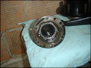

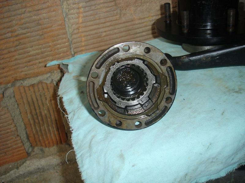

    Tó fazendo a exumação desse topíco pra ver se consigo ajuda na identificação de um cadaver, digo, identificação da uma roda livre que esta instalada no meu eixo dianteiro.
    A criatura é da marca AVM e possui 21 estrias, procurei pelo link postado pelo Elmer e na tabela do fabricante não tem nenhuma com essa quantidade de estrias para nenhum veículo 4x4.
    Até achei que poderia ser por eu estar bebado e a contagem ter sido errada, mas já fiz a contagem outras varias vezes e só acho 21 estrias hehehehehehehe. E tô tomando meu haldol direitinho heheheheheheheheh
    Quem tiver uma solução fico interessado em saber tambem.
    Estevão
    Eterna é a reforma cujo a grana é curta, o tempo é pouco e o homem tem pouco conhecimento.
    http://www.4x4brasil.com.br/forum/sh...ad.php?t=37857
    21 estrias?
    Tua Band é eixo moderno ou antigo, homocinéticas?
    Manda umas fotos.

    Marilson o eixo é moderno porem esta sem as bixocíneticas, e como fui verificar constatei essa atrocidade de 21 estrias.
    Depois postarei fotos da bagaça.

    Como prometido a foto da bagaça com 21 estrias,

    Opa alguem pode me dizer de que carro e essa RL?

    Uma coisa te digo, não é de Toyota!
    Segue lista AVM e Warn:
    Products AVM
    Warn Industries - 4WD Premium Hubs
    Warn Industries - 4WD Standard Manual Hubs
    Na verdade nem nestas listas tem esta RL, provavelmente deve ser um modelo bem antigo da AVM que já saiu de produção, recomendo que vc ligua na AVM e tire as dúvidas.
    Abs,

    Pior que existe:
    LOCK OUT HUBS
    Mas é para outra aplicação, veja os modelos 11017, 11035 e 11021.
    Abs,
    MARILSON

    Marilson brigadão ae pelas info. de qualquer forma essa bagaça nunca foi usada em band.

    Foi isso q eu vi, encontrei os mesmos codigos informados pelo Marilson mas a aplicação era pra Kaiser M715...
