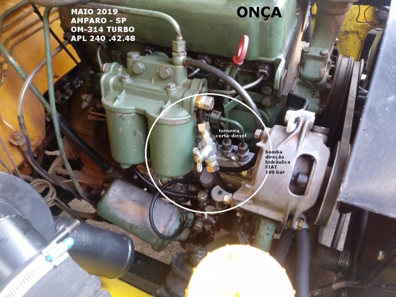

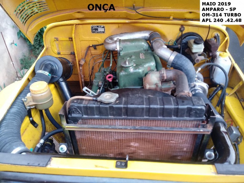

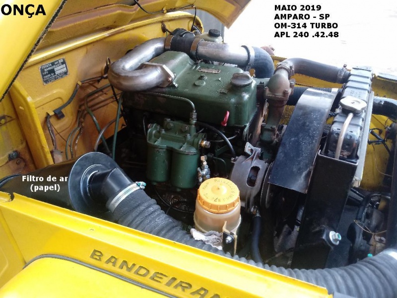

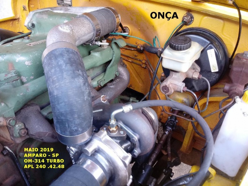

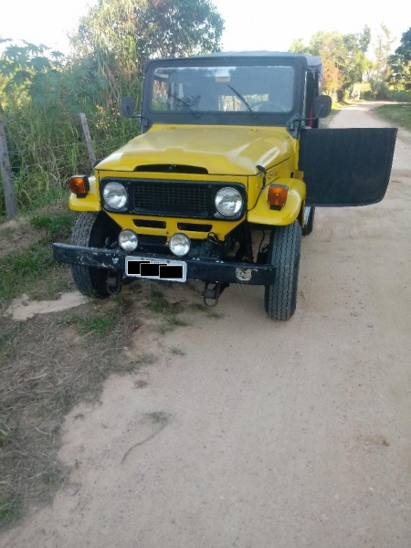

Fotos atuais do meu ONÇA (JIPÃO BAND 1983)
- motor OM 314 com turbina 240 APL .42.48
- servo-freio e motor com depressor de ar
- direção hidráulica da S10
- freios a disco na dianteira
- câmbio de 4 marchas sincronizadas; tração 4x4 e reduzida OK
Anexo 567211 Anexo 567212 Anexo 567213 Anexo 567214 Anexo 567216 Anexo 567217 Anexo 567218 Anexo 567219 Anexo 567220 Anexo 567221

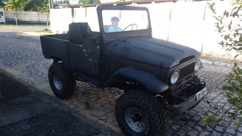

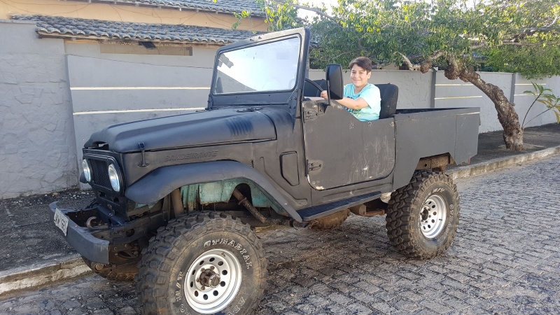

Boa tarde pessoal! Uma fotinha do nosso II Encontro Regional e Toyota Bandeirante, em Flecheiras-CE
Anexo 567299

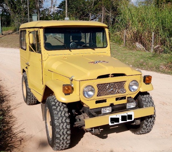

Capitão, o Onça tá ficando 10, parabéns! Só o que me incomoda um pouco são os pneus diferentes (dianteiros e traseiros), mas isso é um mero detalhe. Curta a viatura!
Wander, as fotos desse ERT ficaram animais, parabéns. Essa em especial circulou os grupos de jipeiros em todo o Brasil (no zap), sensacional. Ainda vou participar de um desses aí no Nordeste!

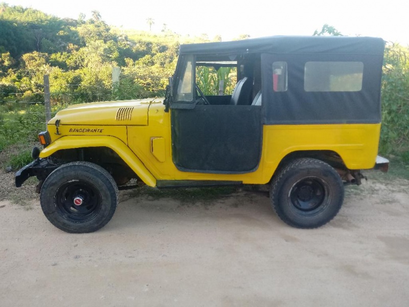

Marcus, bom dia! O ONÇA veio com 4 pneus novos e dois deles estão na frente. O antigo proprietário tem um sítio e usava o JIPÃO para ir da cidade até lá. Por motivos um tanto estranhos este senhor detestava usar a tração 4x4 (que por sinal está ótima e funciona muito bem) e a solução que ele achou mais interessante foi comprar dois pneus "lameiros" e os colocou na traseira. Então eu trouxe o JIPÃO de Taubaté até Amparo (200 Km) com 6 pneus mais o estepe. Como não tenho condições físicas de fazer trilhas bravas eu uso o ONÇA como "off-road light" e também para rodar por Amparo e região. Assim sendo mantive a configuração de Taubaté, pois a direção no asfalto fica bem melhor usando pneus pouco agressivos. Atualmente o ONÇA roda 80% no asfalto (urbano e estrada) e 20% em estradas vicinais de terra, em estado razoável.

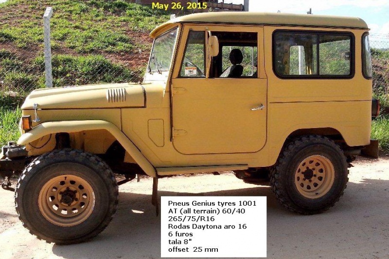

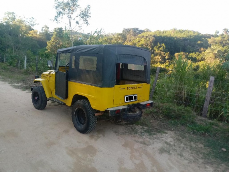

No meu antigo JIPÃO eu coloquei 4 pneus Genius Tyres 1001 AT 60/40. Ficou excelente para rodar na terra e no barro, mas na pista ficou perceptível que a aderência era menor. Além disso o pneu "cantava" acima de 60 Km/h, mas isto pouco me incomodava.
Anexo 567307 Anexo 567308
Meu antigo JIPÃO (1978) com pneus Genius Tyres 1001 AT 60/40.

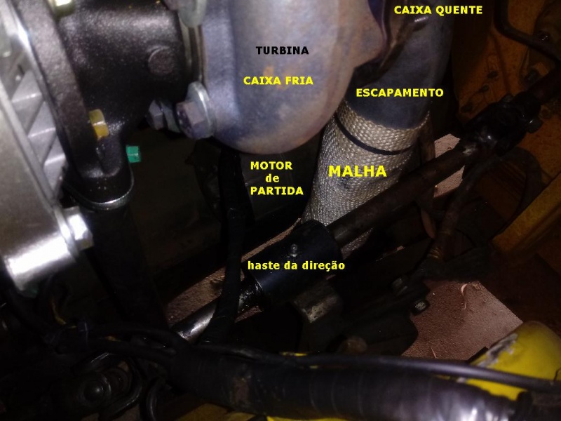

Colocado uma malha térmica no escapamento para evitar propagação de calor para o motor de partida.

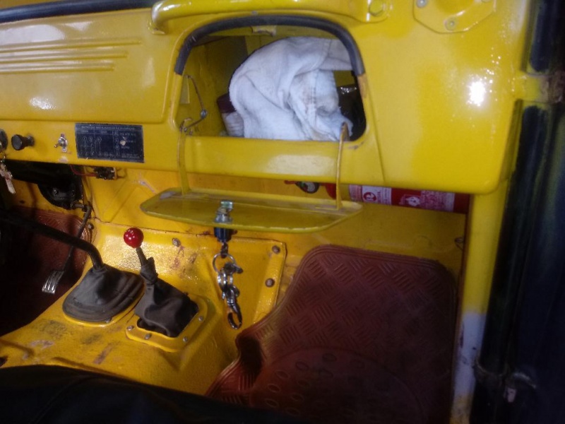

Falta apenas colocar uma fechadura com chave no porta-luvas. Um JIPÃO aberto precisa muito destes detalhes.
Neste fim de semana minha filha e meu genro vieram me visitar e fizemos um passeio por algumas estradas vicinais de Amparo. Em alguns trechos, apenas por demonstração, liguei a tração 4x4 e depois reduzida da 1ª e 2ª marcha. Eles ficaram impressionados com a força (torque) do ONÇA.

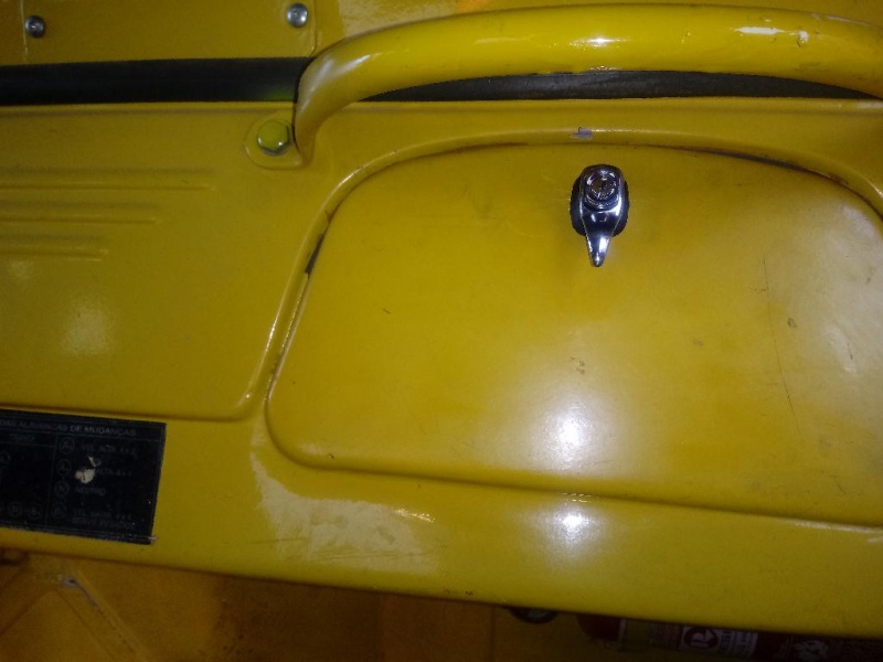

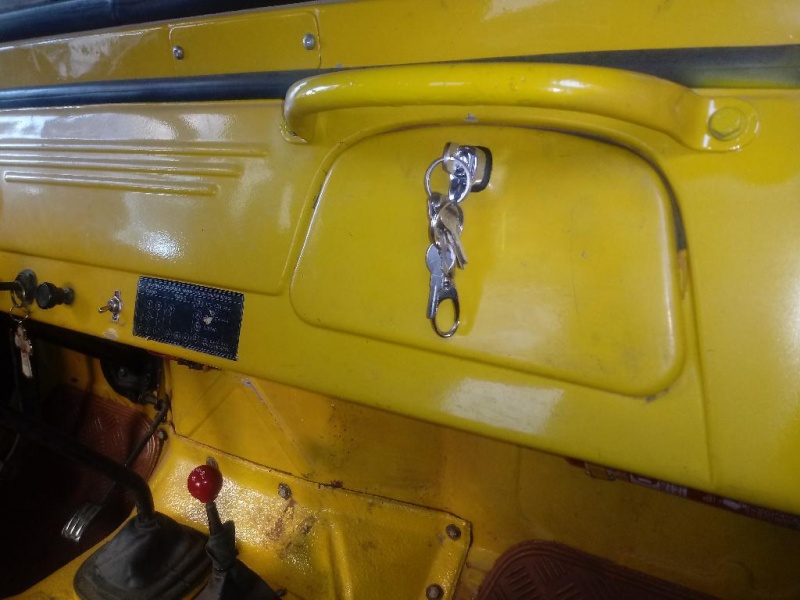

Hoje consegui instalar no ONÇA um fecho (com chave) no porta-luvas. Este simples detalhe é muito útil num JIPÃO aberto, pois embora raramente fique na rua vou com certa frequência a locais onde existe estacionamento (supermercado, restaurante, magazines, etc.) e é sempre bom ter o porta-luvas mais protegido. Existe sempre a possibilidade de algum abelhudo bulir no carro, infelizmente.
Comprei este fecho pela internet e custou R$ 65,00. Instalação bastante fácil. Modelo universal.

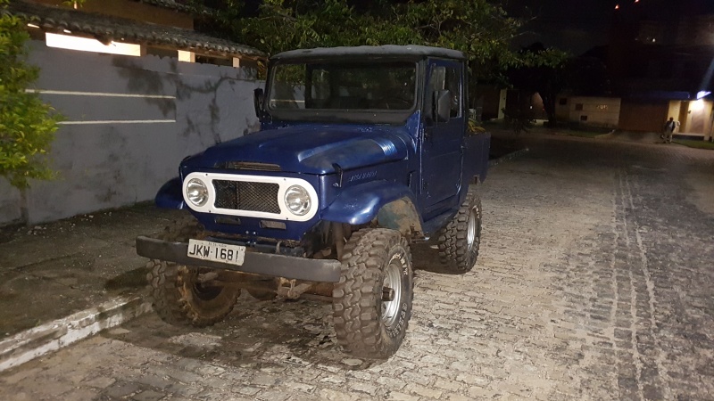

Capitão! Me vende essa capota de lona?!? :drool:

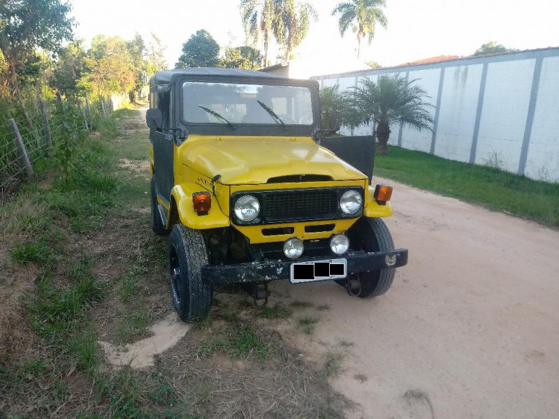

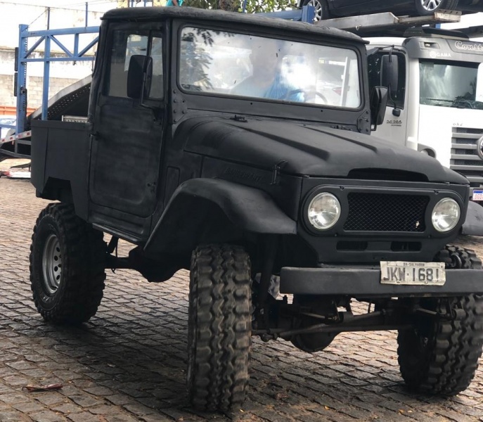

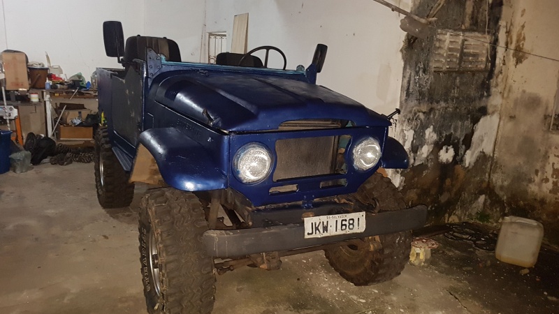

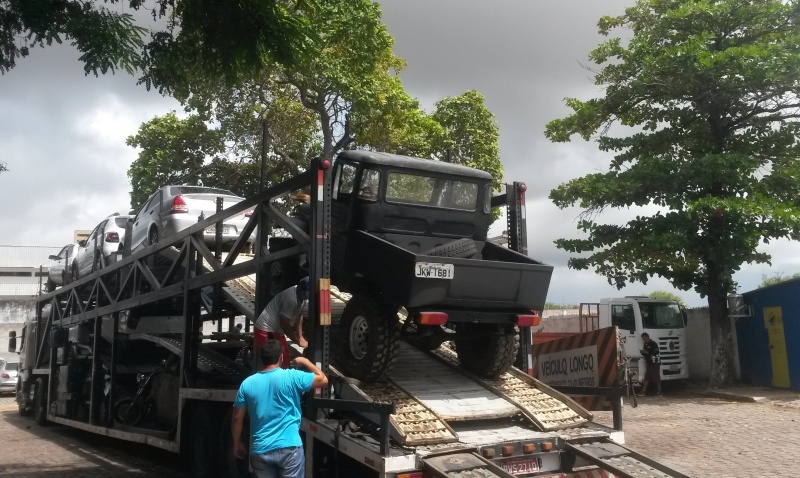

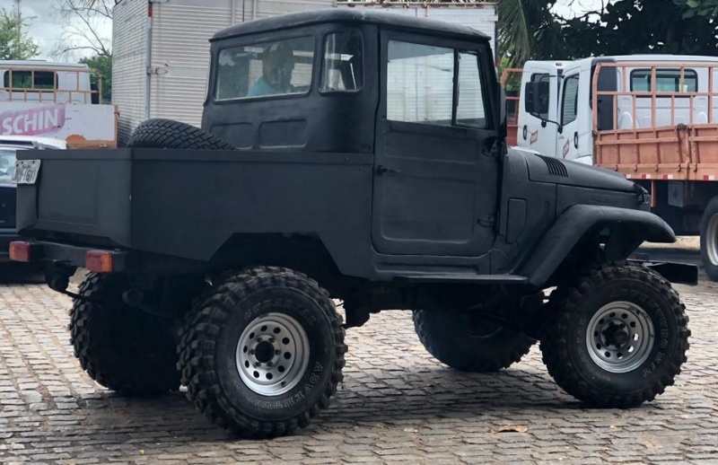

Seguem fotos da minha "nova" viatura 81. Pick Up CS encurtada, turbinada, e SPOADA, com DH. 4 marchas sêca.
Anexo 567886
Descendo da Cegonha.
Anexo 567887Anexo 567888

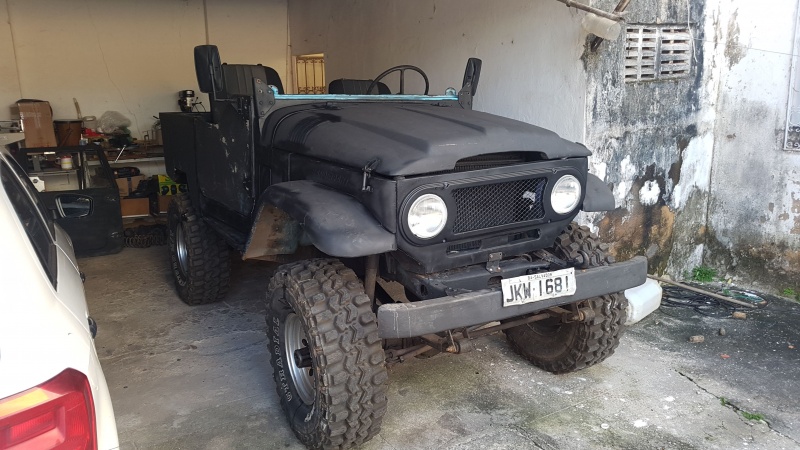

Primeiras impressões.
Anexo 567890Anexo 567891Anexo 567889
Com meus "modelos", com as portinhas de madeira, tirando o teto e o vidro pra poder entrar na garagem.
Anexo 567892Anexo 567893Anexo 567894
Uma tintazinha azul, afinal é azul no documento e eu preciso transferir.
Anexo 567895
Como se encontra no presente. Ainda falta alguma coisa...

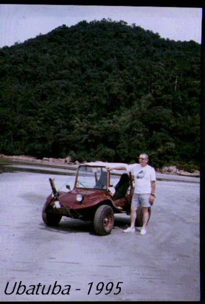

Meu primeiro Buggy. Totalmente inexperiente fui para a praia com ele em pleno verão e sem capota. No segundo dia de praia improvisei uma cobertura com pedaços de pano, bambu e barbante. Ficou feio, porém funcional, pois o sol estava literalmente me torrando. Depois reformei o Buggy, pintei de amarelo fosco e instalei uma capota de aço para proteção solar e também para suportar o estepe e a caixa de ferramentas. Fiquei com ele 17 anos e vendi de bobeira. Se arrependimento matasse...
