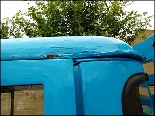

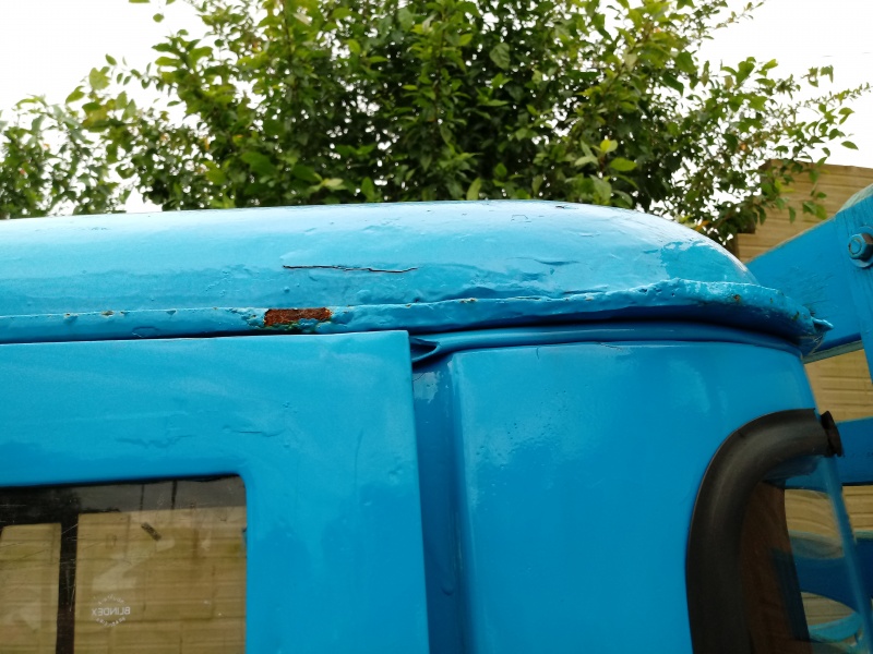

    Agora a tarde fui olhar esta que postei e descobri que na verdade é 1964. Realmente era muito ruim. Olhando de longe estava toda pintada mas quando chegava perto dava medo. A tinta toda levantando e por aí vai. Achei estranho que a cabine está apoiada sobre o chassi com umas borrachas no meio. Postarei fotos aqui.
    Quando questionei se era para 2 ou 3 pessoas o dono me disse que era para 5. Ela originalmente era cabine dupla e trocaram a cabine (kkkkk). Vou continuar procurando uma!
    Segue algumas fotos dessa.
    Anexo 559972
    Anexo 559973Anexo 559974

    Se pensa na bandeirante, tem que provar, dirija as que puder na sua cidade e região para medir a febre do negócio, está mais para caminhão doq jipe/picape. Diferença dela para uma hilux é enorme em termos de conforto. Mas as duas são muito brutas. As hilux japonesas, especialmente até 1995 acho mais robusta pq não tem tanto problema de ferrugem qto as bands.
    E precisa de caçamba?
    Se não precisar, tem a opção de bandeirante jipe curto ou longo. Na Hilux tem a opção da SW4, mais confortável que a picape, um trator também.

    ......Agora a tarde fui olhar esta que postei e descobri que na verdade é 1964....
    Quando questionei se era para 2 ou 3 pessoas o dono me disse que era para 5. Ela originalmente era cabine dupla e trocaram a cabine (kkkkk)......

    Ao que encontrei, a picape foi lançada em 1963, agora se já tinha em 1964 cabine dupla não sei ...

    Essa história este muito mal contada. Os registros dizem que a produção da cabine dupla em larga escala se deu em 73, portanto, não tem como o chassi ser de uma CD de 64. A única forma de se ter certeza do ano e modelo originais do chassi é pelo número. Se souber,
    podemos matar a charada

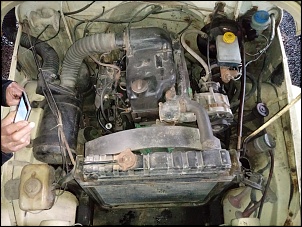

    Uma das que gostei é 1980, com DH. Me parece ser bem original. Vou postar uma foto do motor e gostaria da opinião de vocês sobre o que veem. Se parece ser mesmo bem original ou se há alguma adaptação/gambiarra aparente.

    Citação Postado originalmente por rdschumacher Ver Post
    Andei olhando e experimentando algumas Band.
    Procuraria de 1982 para cima.

    Citação Postado originalmente por ALVARO ANGELO Ver Post
    Alvaro Angelo
    Pois é Alvaro... Acho que li alguma coisa no fórum sobre a partir de 82 ser melhor...
    mas não sei exatamente no quê!?
    Provavelmente amanhã vou ir olhar uma 82.
    Sem reduzida e sem sincronizada.

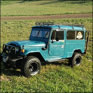

    Gostaria de agradecer a todos que deram suas opiniões a me ajudaram.
    Percorri mais de 3.000 km olhando Bands, afinando o olho e procurando o melhor custo-benefício e enfim chegou...
    Ontem adquiri minha primeira Band.
    Ano 1982, turbinada, freio a disco na dianteira, caixa 5m, 4x4 reduzida, vidros e travas elétricas e mais alguns acessórios!
