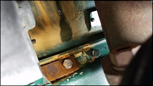

    Que eu lembre ,pois meu falecido pai tinha uma toy com este sistema.Tem uma tampa lateral que fecha a galeria d´´agua e ao inv´´es de parafuso tem uma esp´´ecie de de pino guia onde ´´e encaixado o balancim do acelerador. Vazamento de ´´agua pode ser corrosão da tampa.Do outro lado do motor tem outra tampa mas ´´e acsso para os tuchos das v´´alvulas,s´´omente ´´óleo.

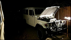

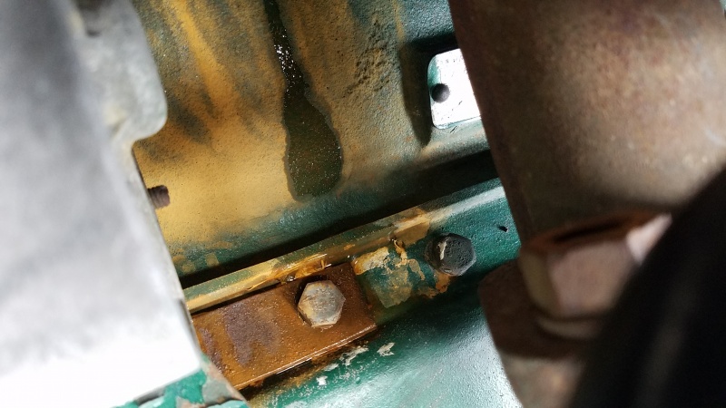

    Caras incríveis. Muito obrigado. O prato oposto está seco, sem sinais de vazamento. Esta imagem vale muito para mim e eu realmente aprecio isso. A placa que eu pedi é do MB UNIMOG 314, por isso não tem o encaixe do eixo, como mostra a imagem. Isso pode me causar problemas ainda, a menos que eu volte para a placa fabricada. Hmm. Eu procurei na maioria dos fóruns no bandeirante, não parece ser um monte de peças sobressalentes para a compilação 314 / bandeirante. Se alguém souber onde criar essas tampas 314 / banda específicas, eu ficaria muito grato. Vou compartilhar algumas fotos para mostrar os problemas que enfrento, bem como algumas das belas.

    Esse é exatamente o problema. Isso foi comprado na Flórida, EUA, de um vendedor privado. Ele importou cerca de 1,5 anos atrás. Se houver uma placa em qualquer lugar do mundo para a banda / 314 seria perfeito. Até então, eu preciso melhorar o projeto atual. Talvez usando um perno mais longo com material de bucha. Ou remode a solução atual sem bordas duras. Em todo caso, vocês têm sido muita ajuda. Muito obrigado. Por favor, deixe-me saber se você ouve de qualquer coisa, parece que eu precisaria do pino e do clipe de retenção junto com a placa se eu quiser ser preciso ao original. Parece, em comparação com este original, minhas conexões de conexão estão na direção oposta. Isso funciona, mas eu preciso ter uma olhada. Abraços

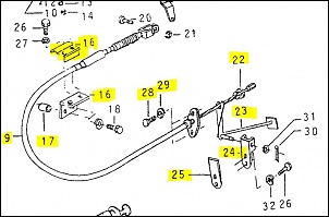

    Olá colegas, enviei uma foto do meu sistema de aceleração por cabo (mais moderno) ele se interessou em fazer um upgrade na dele substituindo dele para um mais moderno

    An American Bandeirante-repair-throttle-old.jpgAn American Bandeirante-cover.jpg
    Minha abordagem mais fácil é voltar ao normal. Para fazer isso, eu precisaria de uma capa original de banda 314, bem como pin e clip de retenção. Eu acredito que posso recuperar o real (referência parcial 12) em 10-10 da minha configuração atual.
    Caso contrário, parece que eu precisaria de todas essas partes se eu quiser modernizá-lo com uma configuração de cabo em vez disso.

    Joel, me parece que o pino não é fixo na tampa, ele vai rosqueado no furo do bloco, como se fosse um dos parafusos de fixação da tampa.
    A tampa do outro lado não é da galeria de água, ela cobre os tucho e varetas do comando de válvulas.
