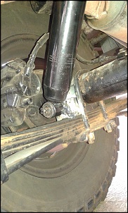

    Olá pessoal,
    por favor preciso de ajudar.
    Como chama e onde encontrar a base onde fixa o amortecedor traseiro no jeep bandeirante curto.
    Essa base quebrou e soldei até comprar uma
    Miniaturas de Anexos Miniaturas de Anexos Base onde fixa o amortecedor traseiro-20170702_130707.jpg

    Amigo isso ai é o suporte do feixe de molas traseiro mas para trocar dá trabalho pois ele é soldado no eixo! Eu deixaria soldado do jeito que você fez mesmo!

    Como o Fabiano falou, tentava deixar da melhor maneira soldado esse pino do amortecedor.
    A troca dessa base toda está ligada ao alinhamento da geometria da Band toda, qualquer milímetro fora pode dar dor de cabeça.
    Achei um site de uma empresa que tem a base para compra, se quiser procure um representante mais próximo de você para comprar e leve em um especialista para realizar a troca.

    E eu que cortei fora e soldei por cima para spoar cortei o pino soldei em outro lugar, e os milímetros vai saber onde ficaram hahahaha, mas falei para o amigo por que não é uma coisa simples de fazer, envolve cortar o suporte velho e soldar o novo mas o maior problema é o soldar pois se chegar e meter solda (ainda mais eletrodo) pode empenar o eixo dai sim a merda é grande, se for o caso de trocar além do trabalho tem que tomar cuidado, soldar aos poucos esperar esfriar e ir seguindo.

    fui no mecânico e o ele falou que é soldar mesmo ... mas que seria melhor tirar as molas e o amortecedor.
    Já estava quebrado e muito mal soldado ... tinha vestígio de solda, eu vou arquear as molas e pedir para tentar melhorar a solda.
    Estou mais tranquilo com as ajudas aqui ... achei que era uma peça de substituição.
