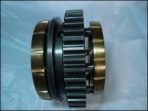

    02/11/2014
    Macapá/AP
    81
    Citação Postado originalmente por Sergioporto Ver Post
    Xará ,continua com os sincronizados ,os anéis que relatei é na parte interna dos sincronizados ,são 4 em forma de meia lua.No meu caso eles saíram do alojamento deles e travava o engate de marcha ,principalmente a 2ª.Se tiveres oportunidade de olhar um conjunto deste tu vais entender o que falo.Sinceramente ,quebrei a cabeça para saber as funções e não soube,então saquei fora os anéis do lado da segunda que foram os que me incomodaram três vezes.
    Nas duas primeiras tirei o cambio fora e desmontei ,o que
    é um porre.Na terceira vez tirei a tampa da caixa e arranquei por cima mesmo,tão pê da vida que tava.
    Tu já pensou ,longe de casa,carregado ,arrancar em 1ª e jogar 3ª e faltar motor ?Era eu e um motorista de Alfa Romeo ,arrancando em 1ª e cruzando marcha com a reduzida ,ô sufoco rsrsrssr
    Troquei o sincronizador da 1a e 2a estes dias, e não sei que anéis são esses. Fazem parte da peça anexada na foto? É este o sincronizador ao menos no câmbio de 5m.
    Miniaturas de Anexos Miniaturas de Anexos Marcha ruim pra entrar-images-1-.jpg
