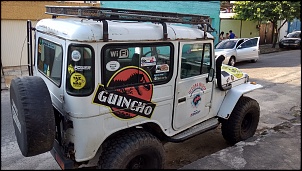

    compra da minha toyota ano 2000
    amigos meu vizinho e uma daquelas pessoas que trocam de brinquedo toda hora e ao comprar uma troller 2016 me vendeu a band dele ano 2000 com todas as configuraçoes possiveis para trilha, levei num mecanico amigo meu especialista em diesel e bands e p mesmp falou que motor e caixa estao praticamente novos, depois fiquei sabendo pelo dono da band que gastou 10 mil colocando pistoes, aneis etc forjados. eu paguei 35.000 mil nela depois de meses de negociacoes tudo funciona, ar condicionado direcão e vidros eletricos, pela opiniao de vcs fiz um bom negocio/ visto que bands desse ano chegam a custa 60,65 mil em divresos sites! vou comecar a reforma dela em breve ai posto as fotos. lembrando que ela so teve um dono e precisa de amor e carinho na lataria

    Andrade,
    Sua Band tem upgrades importantes, que são desejados e caros.
    Ar condicionado, guincho e eixo traseiro flutuante, representam um investimento de pelo menos 8 mil reais. Se tiver turbina, acrescente nessa conta mais uns 2 mil reais.
    Dá pra perceber que a Band era usada em trilhas radicais, pois há sinais na lataria que denunciam. As modificações nos paralamas e no parachoque além do rock slider, já dão a ideia da intenção.
    Então é importante dar uma checada no chassi. Torções constantes e uso de guincho forçam as longarinas e podem ocorrer trincas e algumas passam batido em uma inspeção desatenta. Atenção naquele pedaço perto do número do chassi.
    No mais, se a mecânica estiver boa e a lataria não tiver com muitos pontos de corrosão, pode-se considerar que fez um ótimo negócio.
    Acho que seria aceitável um valor entre 40 e 45 mil.
    Eu vejo com ressalvas a sobrevalorização das Band. Muita gente pede valores irreais em negócios que não se concretizam. Band de 60 mil reais, só se for uma verdadeira raridade, tipo Band CD 4 portas impecável.
    Parabéns pela aquisição.

    Obrigado meu amigo vi que o Sr é um mestre em band, a primeira coisa que indaguei foi o chassis torto ou rachado e o dono como é meu vizinho me deu certeza é o endereço de uma especializada de chassis de caminhão, podendo levar a qualquer hora se caso houver dano ele se dispôs a devolver o dinheiro do carro ou pagar o desempenho a laser! Fiquei com um pouco de medo no início mas agora participando do fórum to mais tranquilo

    Fique tranquilo amigo.
    Uma Band quando não está boa fica muito visível. Os maiores problemas geralmente estão relacionados à mecânica e são difíceis de esconder de alguém que conhece Band minimamente.
    Mesmo que apresentasse problemas no chassi, suspensão ou direção (não relacionados ao conjunto bomba/setor), seriam coisas fáceis de resolver.
    Quando puder, poste fotos do cofre do motor, dos eixos e do interior do jipe.
    Forte abraço
