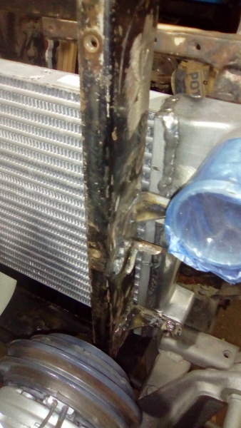

Agora estou querendo turbinar/intercoolar mas estou tendo dificuldade achar um lugar aqui em Cruzeiro do Sul que faz este tipo de trabalho. Por acaso teria outros neste forum que já turbinaram, e fizeram o serviço em Rio Branco ou Porto Velho?
Tendo o kit, turbinar é muito fácil. Dá para fazer em casa. A anhanguera vende o kit completo. Aí é só montar, trocar o escapamento por um de 2,5" ou 3" direto e regular a BI
