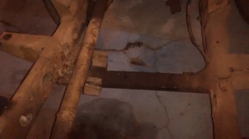

Anexo 532816senhores estes calços são da caixa somente de um lado da caixa e tem dois calços no motor um de cada lado.

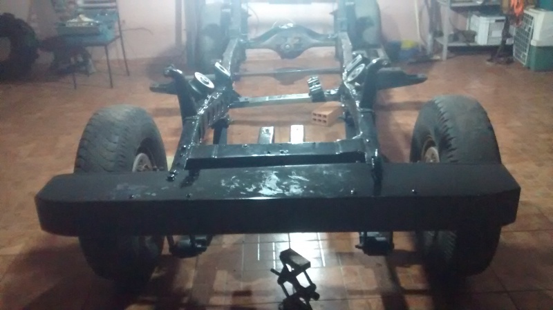

Boa noite pessoal terminamos a reforma do Chassis, não ficou essas coisas mas ta valendo, estarei pintando quando estiver terminado posto as fotos.

os calços são dois no motor e dois na caixa, só que de um lado da caixa. o chassis esta bem adiantado ou seja quase pronto retirei os feixes de molas para arquealas, estou trocando os jumelos e peça ajuda a voces gostaria de jumelos maiores qual o maior tamanho que posso colocar. Abraços a todos

Pessoal o chassis já esta quase pronto acredito que na próxima semana estará pronto hoje retirei os calços soldados nos diferenciais pois foram soldados desalinhados e estou soldando no lugar correto. o chassis em função de estar muito ruim estou fazendo o melhor mais acho que no futuro terei que substitui-lo. Abs.
Ai pessoal terminei o chassi e o proximo passo sera a mecânica, estou pensando em colocar pneus 35" alguem pode me ajudar onde encontrar e se posso usar com o aro original 16"?

Anexo 534758Ai esta o chassis pronto, pelo menos melhorou bastante. alguem sabe de alguma tabela que eu possa saber os cumprimentos de amortecedores, pois mudei os jumelos e mandei arquear as malas e os amortecedores originais não servem mais. Abraços
