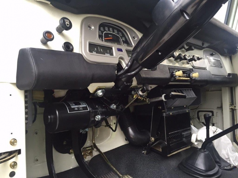

    Mais inovações para as FJ 40 (versão americana das nossas bands).
    Na terra do Tio Sam, não param as inovações para as FJ 40.
    Achei interessante essa também...
    Direção elétrica.
    Se não fosse proibido importação de peças valeria a pena a bagatela de R$ 1.970,00 (preço sem taxa de frete e impostos)

    WanderBand já existe empresa no Brasil que tem o produto, dá Work Guinchos eles tem esse sistema elétrico de direção...
    Eles tem disponível um modelo para Toyota Bandeirante, mas não conheço ninguém que tenha comprado.

    Animador, mas quanto a vedação para quem passa por pantanais da vida, existem componentes que não podem ser afogados?

    Bom dia a todos!
    Achei interessante o produto da Guinchos Work, se não der problemas com a umidade...
    Achei este link no youtube:
    Não sei se numa Band sem direção hidráulica funcionaria. Acabei de fazer uma consulta no site e estou no aguardo da resposta.

    Se não me falha a memória, a direção do X15 era a mesma da kombi, bem levinha.
    Alem do que, quem mora próximo do Mar, tem o Sal que resseca tudo e a alta umidade com isso oS PROBLEMAS DE OXIDAÇÃO NAS PARTES ELÉTRICAS É BEM ACENTUADO!!!
    Band curta fechada (FUZIBAND), OM364, 4M, Freio a Disco frente, DH, (futuro ar-cond, alongar diferenciais).
    mas o motorzinho eletrico fica la quase dentro do painel, quanto a humidade nao tem problemas
