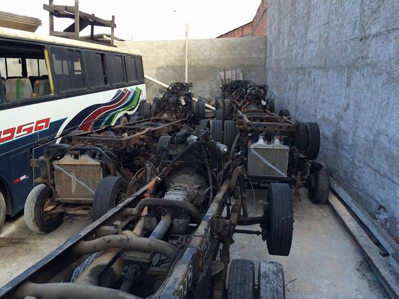

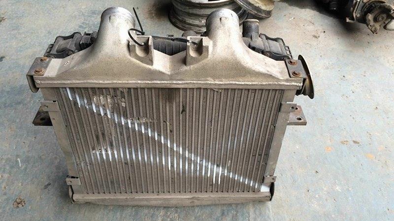

Qto ao assunto motor, nao sei se muda algo pelo fato de meu motor ter sido de carro forte, mas notei algumas diferenças...., como intercooler, bomba hidraulica acoplada..., enfim, vamos sanando duvidas...
Quem vai meAnexo 534128Anexo 534129
Vamos descobrindo aos poucos....
