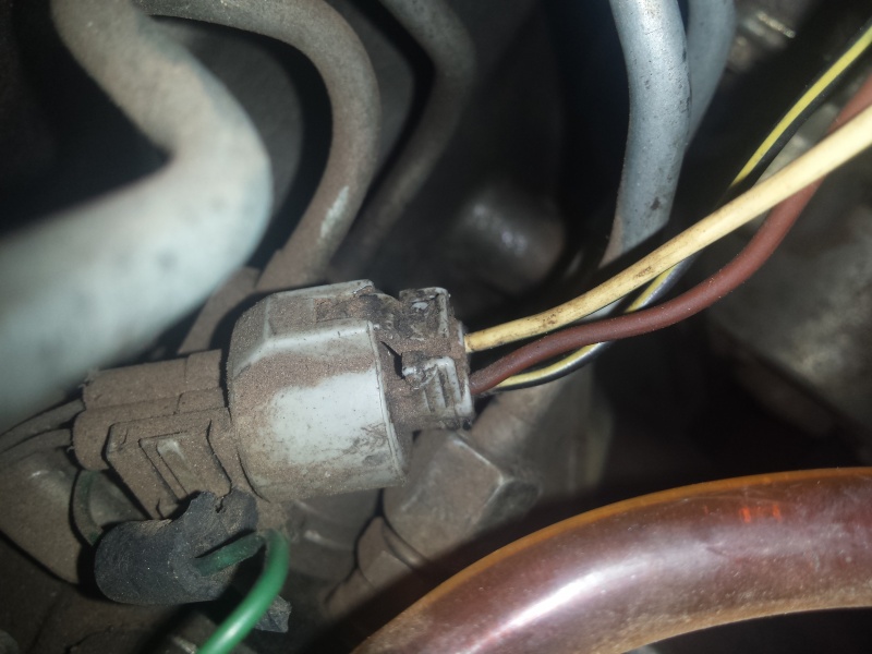

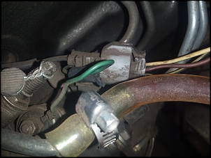

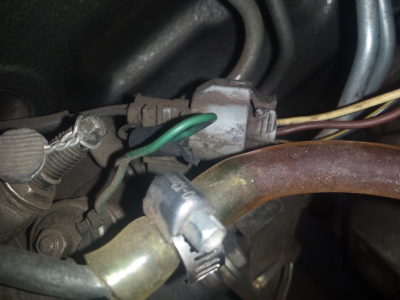

    26/12/2011
    boa vista/RR
    26
    Miniaturas de Anexos Miniaturas de Anexos Rpm do motor 14b-20160307_094650.jpg   Rpm do motor 14b-20160307_094703.jpg

    obrigado Jasmelindo
    28/10/2013
    Juiz de Fora/MG
    63
    326
    Valeu Jasmelindo. Irei verificar.

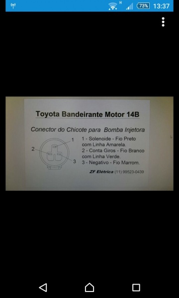

    Recebi a pouco tempo a informação sobre os fios para tacografo no 14b, estou disponibilizando para os colegas
