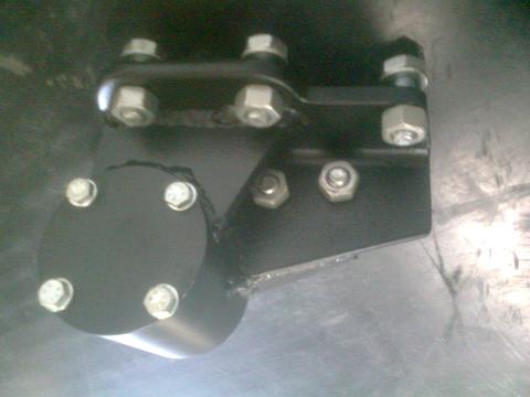

A próxima vez que tiver folga nessa peça e não der mais regulagem, vou também fazer essa modificação com um torneiro, implantando rolamentos.
quando fiz a minha até tentei aproveitar o casco do sistema antigo, porem achei que iria ficar fraco usinar para alojar os rolamentos por isto fiz tudo novo e o pino fiz com uma ponta de eixo do willys, as vezes sou um pouco exagerado porem com direção e freio quanto mais garantido melhor e fazendo tudo novo que consegui colocar retentor e fazer o sistema trabalhando dentro do oleo.

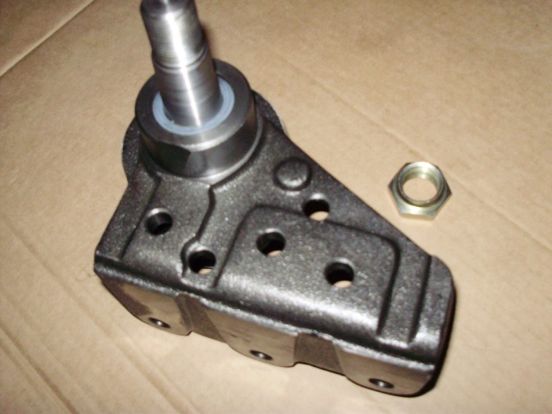

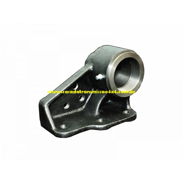

Colega você pode:
Aproveita a base que fica rebitada no chassi
Mande o torneiro cortar o cubo que fica o pino
Mande ele usinar um novo cubo cilíndrico
Os rolamentos você compra de acordo com o diâmetro do pino central.
Depois de usinado peça para ele soldar na base.
Algumas imagens das peças originais para você fazer uma comparação para ver como é possível.
A última peça foi feita pelo colega do fórum, usei ela apenas para você visualizar o que deve ser feito.
