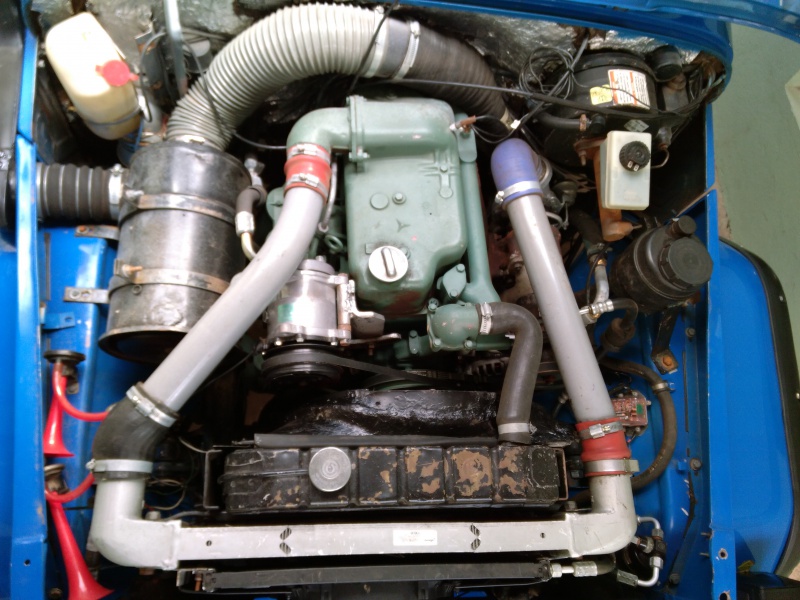

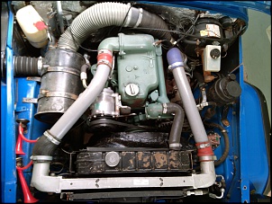

    Roccleber o meu eu mesmo fiz instalei os componentes depois mandei para fazer a elétrica e colocar o gás, o maior problema é o suporte do compressor mas no meu caso tenho a bomba da dh do lado do motorista ai foi fácil bolar um suporte. Comprei o kit com o pessoal da ACPARTES de Porto Alegre.

    Pô cara que legal, to cotando com um pessoal de Goiania DENSUL 2500 entregue aqui em SC com o bentido suporte e tudo...instalação aqui na região estão cobrando entre 1800 a 2300... não sei se é bem isso mas todas estão bem próximas o valor... Abs
