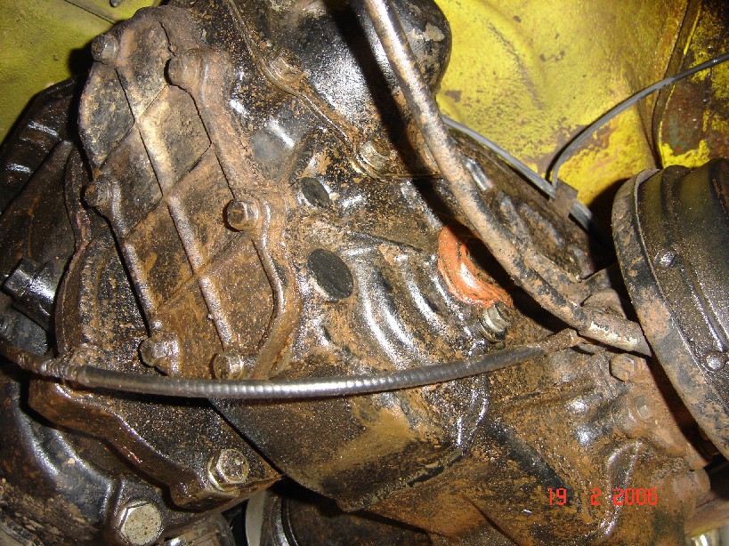

    Procuro o "Parafuso Nível do Óleo" da T-case da minha BAND 89 mas não acho!
    Me informaram que era próximo ao cabo do velocimetro (foto anexa), onde limpei com o dedo, MAS NÃO TEM PARAFUSO CACETA!
    O Elmer me mostrou a foto do dele com o tal parafuso!
    Minha dúvida é, tem diferença de "ano pra ano"???
    Onde ele se esconde!?!?

    PS1.: Como comprei usada, pensei na possibilidade do porco do ex dono ter "embuchado" por quaisquer motivo, mas não me pareceu...
    PS2.: Não reparem no óleo! O ex-fdp-dono colocou do avesso! Pensou que era pra colocar do lado de fora!
    Miniaturas de Anexos Miniaturas de Anexos -p_dsc01301_180.jpg   -p_dsc01300_445.jpg
    Provavelmente sua caixa foi alterada, pois o parafuso para encher com óleo não está lá.
    As caixas da Band normalmente são separadas em câmbio e caixa de transferência, mas tem mecânico que fura a caixa e tira o retentor para que elas se comuniquem.
    Verifique na tampa superior se o respiro não está tampado, se estiver sua caixa foi alterada.
    Se for isso, é só escoar o óleo pelo bujão da transferência e encher pelo câmbio
