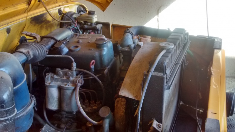

Não tem DH nem AC!
Mas mesmo assim está muito barato!!
Se conseguir tenta dar a partida no motor pra ver se ele não está travado.
E se não fizer negócio me avisa!
Não tem DH nem AC!
Se fosse eu já teria comprado... hehehe...
Os up-grades você vai fazendo com o tempo (DH, Freio a disco, Ar)... no mais é revisar e botar para rodar.
Como o Fband falou tenta ver se o motor não está travado... na minha com a caixa em ponto morto consigo virar pela helice do radiador o motor todo (é pesado), se virar já está ótimo.
Boa sorte e depois de rodar nos diz das impressões.
Abraço.
Cuidado com o diesel.
tanque pode estar enferrujado
diesel velho pode ter ate fungos
eu compraria com fungos no diesel,e sem o motor virar,com tanque enferrujado,e sem bateria,rsrs
acho que a band vai sair rodando com facilidade.
no maximo a bateria descarregou,troque o filtro de diesel,tire o ar do sistema,abra a tampa de valvula e coloque um pouco de oleo de motor,coloque em ponto morto,vire o motor com a mao,pela helice,confira o nivel e estado de agua,verifique o estado do oleo do motor,e de partida...aposto que pega na primeira.
