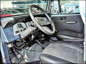

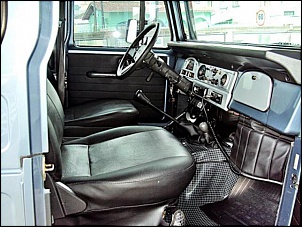

    -557530037487860.jpg-553530034066984.jpg-555530030905334.jpg-555530035152558.jpg-553530033679279.jpg

    Muito bonita a viatura! Só acho 60 mil um pouco salgado. Quanto a instabilidade, talvez seja falta de costume. A Band 95 já tem barra estabilizadora de série. Se fechar negócio, instale o máximo de dispositivos anti furto que puder (alarme, volante bobo, trava de cambio, trava de pedal, solenóide, trava de capô, etc.) e evite o máximo deixá-la na rua, dando sopa.
    Abrass.
    Nirlei Pires
    Band Curta 91t
    Franca - S.P.
    hbjboss,
    consideraçoes sobre band:
    1-no lugar da trava carneiro,deveria estar o dispositivo para ligar/desligar o ar condicionado,onde esta o controle do ar condicionado.?
    2-a caixa original do ar fica em baixo do porta luva,pela foto nao vi.?
    3-algo aconteceu com a valvula termostatica ou com a bomba dagua,um ponto extranho ai.??
    4-este snorkel foi adapatado.
    5-aquela proteção na lanterna traseira foi adaptada,estes paralamas com borrachao so serve pra ir acumulando agua aos poucos e um dia fica tudo podre,foram colocados pra disfarcar os penus grandes.
    6-o painel foi furado pra colocar o radio px.
    7-este tapete nao é original da band,o escapamento foi colocado uma descarga alta,
    8-lanterna/farol parece novinho pro ano da band e o pedal do acelerador ta com a borracha gasta,as coisas nao batem,muita perfumaria na band que nao se encaixa com o ano dela,nao sei se estou sendo claro.
    o radiador do ar condicionado esta estranho.
    a band no asfalto tem estabilidade sim,pelo ano roda confortavel a 100km/h com certa estabilidade sim.
    eu diria que este carro foi preparado para fazer trilha,foi bem usado,foi dado um banho de loja nele e colocado a venda.cuidado na compra e boa sorte.ok
