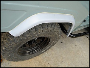

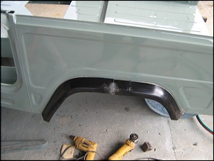

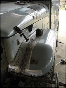

    Adaptação do para lama do MB709
    Alargador de Para lamas para Bandeirante-img-20150618-wa0004.jpgAlargador de Para lamas para Bandeirante-img-20150618-wa0003.jpgAlargador de Para lamas para Bandeirante-img-20150618-wa0002.jpg
    Para o para lama dianteiro a solução seria alargar.

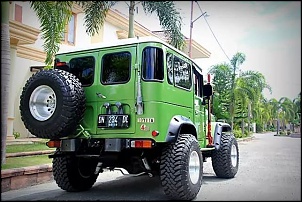

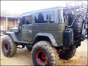

    Esse seria o modelo americano que ninguém fabrica ainda...
    Alargador de Para lamas para Bandeirante-1af6daffe930dd1f4fce4d6ffb7ad84c.jpg

    Essa de alargar o para lama dianteiro eu acho muito estranho.....Se for para alargar desse jeito, eu deixaria sem nada, ou colocaria aquelas borrachas tipo de correias de mineração.

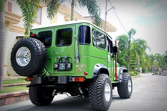

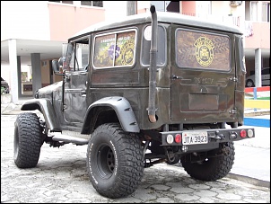

    minha contribuição.
    Fabiano dá uma conferida no tópico da bandtoy, se não me engano o Marcio fala sobre esse modelo de alargador.
    Um colega adaptou um bem legal, da bandtoy.
    O dele é muito bonito e parecido com os das bands americanas
    Alargador de Para lamas para Bandeirante-ef31f17a0fa5d6c23e4f91fe7c6c1f66.jpg

    Pedro eu preciso adaptar algo com urgência pois na frente da empresa que trabalho é estrada de terra deu uma garoa tem barro até no teto da band.
    Sergio eu muitas vezes faço serviço no interior e saio de uma estrada de terra para o asfalto o barro salta uma altura e depois a band vai batendo nas "pelotas" de barro que vão caindo, e se pegar aquela estrada que tem muita terra parece que estão jogando terra de apá na band rsrsrs então ou alargar (isso o bocó aqui devia ter pensando antes de acabar a reforma né) ou instalar algum alargador é necessário.

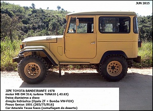

    Alargador de Para lamas para Bandeirante-newband-706b.jpg Pessoal, acho que dá para perceber estes alargadores de paralamas. Uso rodas aro 16, 6 furos, offset -25 e pneus 265/75/R16. Estes alargadores são de fibra e comprei no site Paulista4x4. Todavia o acabamento é ruim e deu trabalho para o funileiro instalar. Sem dúvida o resultado final foi bom, mas deu um trabalhão para se chegar lá.
