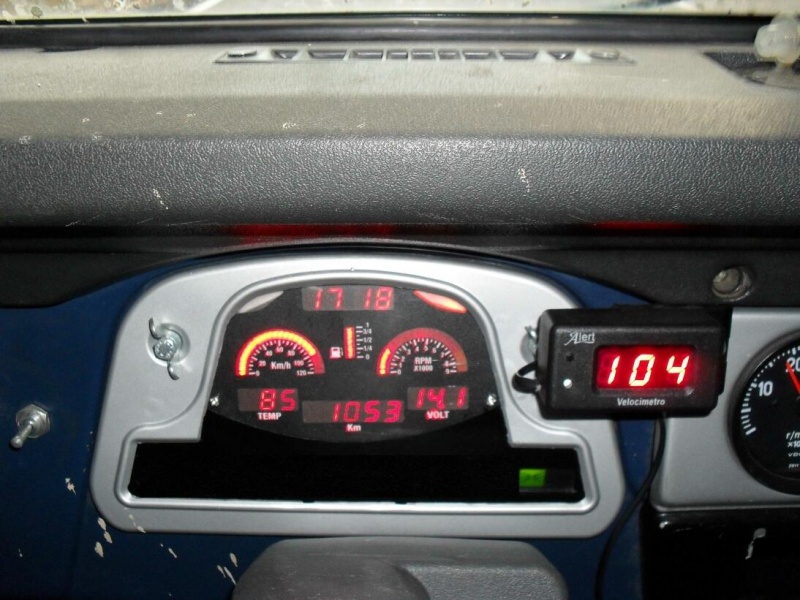

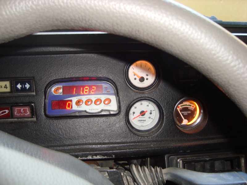

    O Trip Totem não tem nada de barato, mas posto aqui, como exemplo de adaptação no painel, o que o Dr. Guilherme fez no Engesa dele.
    Reparem que o formato do aparelho é bem semelhante ao formato do velocímetro da Band.

    Ficou legal. Obrigado Hercilio.

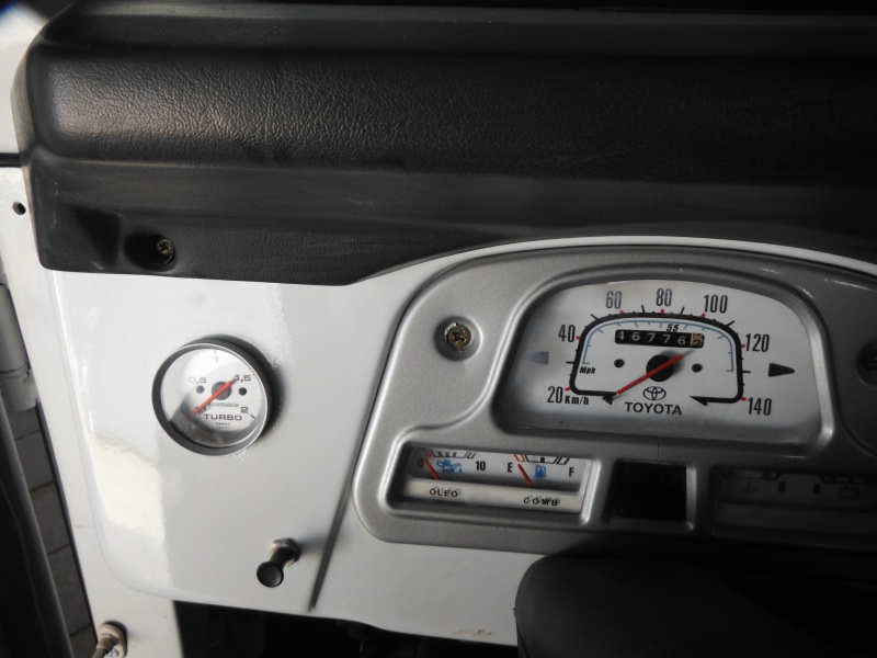

    O velocímetro da Band é um caso sério.
    No meu jipe tenho o velocímetro original da Horasa que é o melhor do mercado. As outas opções são o Cronomac e o Willtec.
    A marcação é imprecisa tendo em vista que mudei a medida dos pneus, por isso uso o GPS como velocímetro. Quando o painel marca 80 km/h, o GPS marca 93 km/h.

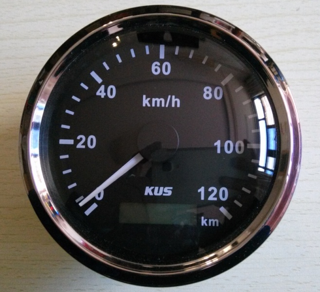

    Então pensei em uma solução definitiva, que seria a adaptação do mecanismo de um velocímetro analógico por GPS no painel original.
    Só encontrei 2 modelos, com escalas de 0-120 e 0-200, e seria necessário trocar o grafismo para adaptar a uma dessas escalas.
    Anexo 533361
    A troca do gráfico não é problema, no meu velocímetro já foi trocado.
    Anexo 533362
