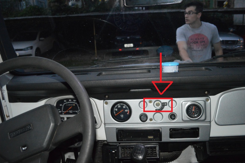

    Bom dia Pessoal.
    Ótima semana a todos.
    Não sei ao certo o nome deste seletor/botão, mas de repente vocês podem me ajudar. É o botão que liga e desliga a ventilação da band, conforme figura em anexo. Vocês sabem onde posso encontrar isso? Seletor Ventilador painel Band-dsc_0877.jpg
    Obrigado galere!

    Pela foto vejo que tem o seletor, então é só o botão? O Original, creio que só em desmanche. Mas tem muito botão parecido por ai. É procurar um que fique bom.

    Se o botão acionador estiver bom, o que está faltando é a alavanca acionadora que é de cor preta. Original vai ser difícil achar, então, tem que ver como é o formato do pino do botão e bolar uma alavanca de plástico rígido.

    Valeu Dimasi.
    Eu acho que é isso mesmo, um botão semelhante, assim como o Sérgio disse, vou ter que ir até um ferro velho, não vai ter jeito. O F#$a é que tu chega nos ferro's velhos da vida e os caras te "atocham" porque tu tem uma Band.

    essa aqui talvez lhe sirva, mesmo não sendo própria para isso.
    ela e fixada por um parafuso no centro dela. e to tanque de combustível da xtz125 ou ybr125
    http://produto.mercadolivre.com.br/M...tz125xt225-_JM
    só teria que tirar esse acabamento que imita cromado e pintar de preto.

    Compre um knob em loja de peças para amplificadores e guitarras.
    Knob fulltone preto.

    Olá Hercílio,
    Se for somente o BOTÃO, a sua sugestão está correta.. Fácil de resolver.

    Boa ideia essa do Knob, vou ir até uma loja de guitas.
    Depois eu posto aqui se deu certo.
