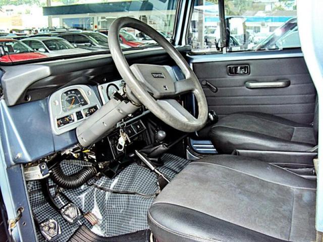

    Estou negociando meu 1º Toyota... podem me ajudar?
    Amigos, tenho uma TR4 automática 4x2 ano 2012 estou querendo trocar ela numa Toyota band.
    Conheço o veículo já, pois andei pelo menos uns 10 anos numa que um amigo meu tinha. Adoro o Veículo e fiz com que minha esposa se apaixonasse por ele também hehe. (sorte minha)
    Final de semana passado fomos ver e andar com uma que eu simplesmente me apaixonei! Como tenho esposa e filho, busco uma com pelo menos todos os itens de conforto, pois será nosso carro de uso diário.
    Gostaria da opinião dos amigos a respeito desta band.

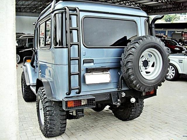

    Andei com a band e ela está absolutamente maravilhosa, é linda, anda muitoo bem, freia bem é bem alta! Um tanque de guerra, praticamente!!! Minha esposa está encantada!! hehehe
    Única coisa que me pareceu é que, não sei se é por causa da altura dela, mas ela em linha reta no asfalto não parecia tão estável! Ou talvez seja costume mesmo!

    A band parece estar linda, mas acho que essa cor não é original. Teria que ver em um funileiro se não foi capotado e tem bastante massa, o que, com o tempo e a trepidação, começa a soltar tudo.
    Quanto ao seguro, acho que não fazem mais p band e bonita como ela está, tem que cuidar dela sempre, senão, fica sem rapidinho.
    R$ 60.000,00 Reais em uma band, do jeito que a economia está, acho muito dinheiro, mas se for de seu agrado, vai firme no negócio.

    Realmente eu fiquei meio assim com a pintura também. Na realidade o que mais me deixou cabreiro foi essa massinha preta que tem na parte da viga da porta. Dá de ver bem nesta foto. Na outra porta também tem, tanto nesta viga como na da frente. O rapaz me disse que é anti-ferrugem (????) será!?

    Essa da coluna não da p ver direito na foto, mas ali não tem junção p ter anti ferrugem ali, dá uma boa olha nisso. Já ali no trinco da porta do carona, é normal ter uma borracha de silicone p isolar a poeira, água e ruídos. Um abraço.

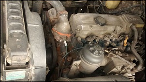

    A band está tão bonitona, que chama tanto a atenção, o que acaba acontecendo é que detalhes acabam passando despercebidos.... a gente chega a ficar meio tonto porque essa aí tá bruta! hehe
    Preciso saber se ela está em condições físicas de fazer negócio.
    Segue mais fotos e fotos do motor-img-20150512-wa0017.jpg.-img-20150512-wa0012.jpg-img-20150512-wa0015.jpg-img-20150512-wa0016.jpg

    Sim, ali onde vc diz que não tem junção, não tem mesmo... é que só sinalizei para saber de onde estava falando... é que aparece quando abre a porta. Mas se for isso ai que vc falou, então está tranquilo. Muitíssimo obrigado pelas informações!

    Muito bonita a viatura! Só acho 60 mil um pouco salgado. Quanto a instabilidade, talvez seja falta de costume. A Band 95 já tem barra estabilizadora de série. Se fechar negócio, instale o máximo de dispositivos anti furto que puder (alarme, volante bobo, trava de cambio, trava de pedal, solenóide, trava de capô, etc.) e evite o máximo deixá-la na rua, dando sopa.

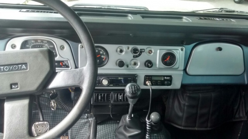

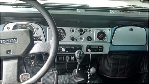

    hbjboss,
    consideraçoes sobre band:
    1-no lugar da trava carneiro,deveria estar o dispositivo para ligar/desligar o ar condicionado,onde esta o controle do ar condicionado.?
    2-a caixa original do ar fica em baixo do porta luva,pela foto nao vi.?
    3-algo aconteceu com a valvula termostatica ou com a bomba dagua,um ponto extranho ai.??
    4-este snorkel foi adapatado.
    5-aquela proteção na lanterna traseira foi adaptada,estes paralamas com borrachao so serve pra ir acumulando agua aos poucos e um dia fica tudo podre,foram colocados pra disfarcar os penus grandes.
    6-o painel foi furado pra colocar o radio px.
    7-este tapete nao é original da band,o escapamento foi colocado uma descarga alta,
    8-lanterna/farol parece novinho pro ano da band e o pedal do acelerador ta com a borracha gasta,as coisas nao batem,muita perfumaria na band que nao se encaixa com o ano dela,nao sei se estou sendo claro.
    o radiador do ar condicionado esta estranho.
    a band no asfalto tem estabilidade sim,pelo ano roda confortavel a 100km/h com certa estabilidade sim.
    eu diria que este carro foi preparado para fazer trilha,foi bem usado,foi dado um banho de loja nele e colocado a venda.cuidado na compra e boa sorte.ok
