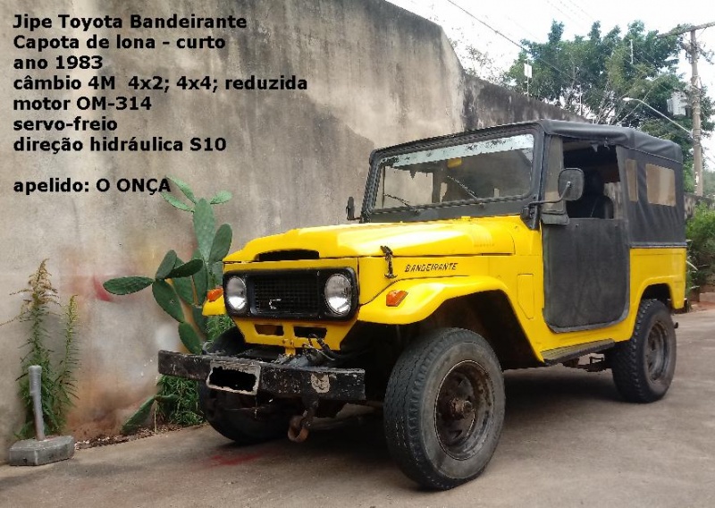

Resolvi arriscar e comprei uma AGM chinesa de 200Ah no mercado livre:
http://produto.mercadolivre.com.br/M...tetsom-jfa-_JM
Resta verificar se a bateria aguentaria o tranco das vibrações e pulos do jipe, e por quanto tempo aguentaria essas condições,mas pelo preço cobrado, vale a pena arriscar.
